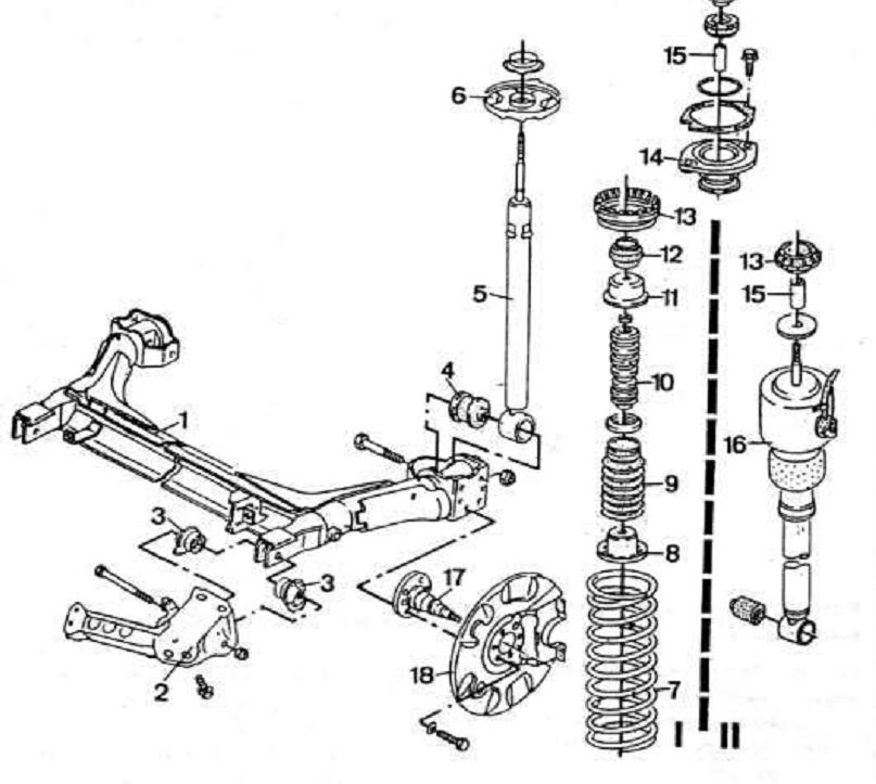

Ето една картинка ( ако успея да я атачна ).
Проблема е че гайката между номер 10 и 11 ( дори няма номер за нея ) , свободно се движи по амортисьора , съответно и чашката 11 с тампона 12 , може би и цялото стъбло се подскача и се опитва да види в купето какво става.

това е втулка,тя така си прави
Не е гайка и не трябва да е плътна.
Не разбрах дали си разглобил тропащата страна или не.
Тази втулка държи шок тампона (номер 10) да не пропада надолу по стеблото на амортисьора и няма за какво да е стегната. Отгоре всчко се стяга наведнъж - двата тампона към металната основа и т.н. с последната гайка.
За да тропа или са заминали двата тампона отгоре (гумените като конуси) или самия амортисьор,като 99% залагам на второто.

zfa159 написа:това е втулка,тя така си правиНе е гайка и не трябва да е плътна.
Мерси за мнението колега , ама на другия амортисьор не прави така, т.е. чашката 11 не халтави нагоре надолу , а тази втулка се законтря в някакъв жлеб в амортисьора ( май ) , докато на тропащия целия тампон се разхожда нагоре надолу.
Та мисля си ако натисна колата надолу , в първия момент някой трябва да обере движението на стеблото нагоре спрямо шасито, и това стебло да се удари в горния тампон, и точно тази гайка ( втулка де ) обира удара, и ако хлатави стъблото може да излезе нагоре, не е ли така ?
Амортисьора е на 1.5 години, качествен, не е потекъл, никакви проблеми досега , стана по време на път, като полвоната път беше всичко нормално изведнъж зачука.

а,чакайте сега
Говорим за амортисьор,който е на колата.
Загадката вече ми е ясна - в този жлеб седи една зегерка,която крепи онова с номер 11,да не изпада надолу и да не се случва това,което се случва.Скапе ли се загерката,се изсипват всичките хубавини надолу и амортисьора остава без долен тампон..не ще удря ами незнам какво.
Тогава се сваля всичко и се мисли някава здрава алтернатива на тази зегерка.Ако се действа винамателно може да се завари подходяща шайба и да се реши проблема (зора е да не се прегрее пръта на аморт. за да не замине).
Може да се свали зегерка от стар и да се сложи на този,като резултата е малко спорен.
Най-често зегерките се прецакват,когато въпросната джаджа с номер 11 на картината се сложи наобратно.Тя има един малък канал,който служи за контра на зегерката така,че тя да не може да изпадне или да се измъкне от жлеба.Когато се сложи наобратно обаче,с времето претрива зегерката и се изсипва всичко надолу, както е станало при вас.
Лошото е,че тази зегерка крепи цялото усилие при удар на амортисьора ,понеже на нея се крепи долния тампон от двата горни на амортисьора а е тъничка,като телчица.
