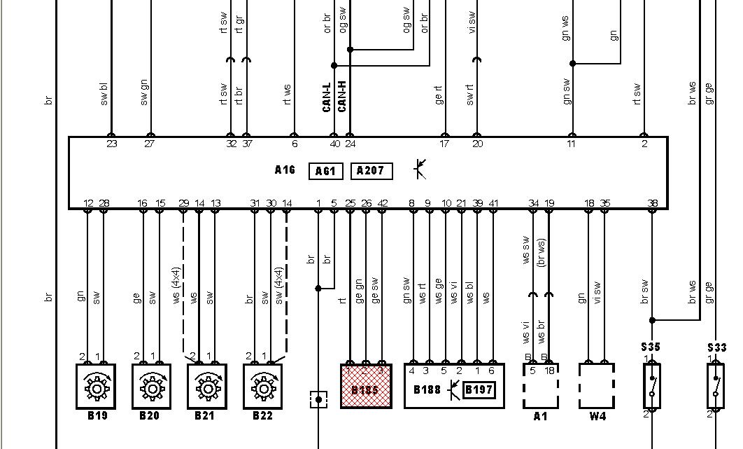

Аутодата 2009 ползвам.
Няма картинка на смия куплунг и къде на него какво има,за това ти давам картинката с номерацията от към контролера и с цветовете на кабелите за ABS с TCS и ЕSP :
Съответно на нея :
В19 - преден ляв
В20 - преден десен
В21 - заден ляв
В22 - заден десен
А16 - контролера
Цветовете са от немски - WS - бял, BR- кафяв, SW - черен, GN - зелен, Ge - жълт
Съответно на нея :
В19 - преден ляв
В20 - преден десен
В21 - заден ляв
В22 - заден десен
А16 - контролера

Откачих куплунга от ABS-a колега, направих нужните измервания, намерих куплунзите на датчиците под задните седалки (за задните колелета) дават ми и двете по 1.7кΩ.... направих измерване на куплунга до ABS-а няма проблеми по кабелите и датчиците. Остава да е самия ABS блок (електроника). Датчиците ми са с по 2 кабела, 3-тия липсва (който е изобразен на схемата с пунктир). Интересувах се много, намерих някой клипчета като например: http://www.youtube.com/watch?v=UqtowdSDbxU
Оказа се, че има различни версии ABS електроники по често Bosch 5.3, моета се оказа Bosch 5.7 (визуално съдейки по този сайт: http://www.modulemaster.com/en/abs/bosch53_57.php). За демонтажа съм намерил: http://www.youtube.com/watch?v=7aqQ3Goh2R4
