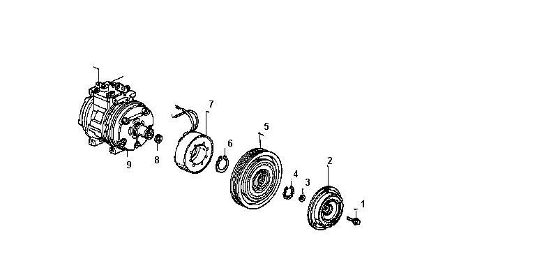

Аз се разбрах с човека,да мине с колата и да оправим положението преди да стане 400 градуса навън.Темата е много подходяща чисто информативно,да покажа с малко картинки (аз така обичам
) какво всъщност се случва с компресора при такъв проблем.
Ето тук са му всичките чаркове
ето и кое какво е :
от 1 до 7 цялото се води електромагнитен съединител.поотделно нещата са :
1 - болт,фиксиращ диска на съеднителя (2) към оста на компресора.
2 - диск на съединителя
3 - дистанционна втулка,с която се регулира луфта между диска на съединителя (2)и шайбата на компресора (5) .
4 - зегерка,която крепи лагера на шайбата към компресора (седи вътре в (5) )
5 - шайба ,тя се върти постоянно от ремъка и лагерува на тялото на компресора
6 - зегерка,която крепи бобината на съединителя (7) към тялото на компресора
7 - бобина на съединителя
8 - осев оплътнител.той седи на оста на компресора и оплътнява оста към тялото така,че да не позволява изпускнето на фреон оттам.
9 - самия компресор.
Сега как седят нещата - разбива се лагера на шайбата (5) и тя започва да бие,ако се оправи веднага,няма проблем,ако не се оправи веднага,се доразбива все повече и да бие все повече...при това биене тя опира от време на време,но не плътно в диска на съединителя (2) и така го износва,както износва и себе си (жулят се двете повърхности) .Това води до нагряване и на диска и на шайбата.Шайбата седи плътно над бобината (7) и започва да грее и нея,както и да я търка,ако луфта на лагера е по-сериозен.Съответно бобината се загрява много,стопява се лака на проводника и окъсява,след което и изгаря. Загряването на диска води до няколко странични ефекта от това - на диска има гума,подобно на демпферна шайба,за да поема вибрациите и натоварванията (само на по-новите компресор) и гумата се прегрява и втвърдява...после ри опит да се пусне компресора,се къса и всичко свършва. Загряването на диска води до загряване и на самата ос на компресора,която отива навътре и тя от своя страна грее осевия оплътнител (8) и той се втвърдява (гумен е) и започва да не оплътнява добре към оста...в резултат започва изтичане на фреон,което ако не друго,поне охлажда всичкото това загрято до тук нещо
Сумарно ремонта с нови части е ужасно скъп - шайба с лагер - 50-100лв,диск на съединителя - между 100 и 250,зависи от компресора,бобина - 60-120 спред модела на компресора,осев оплътнител - 30-40лв според компресора.Това са цени само на частите.При втората ръка не е толкова страшно - намират се части от механично строшен компресор вътре (блокирала бутална група) и за 50-60лв може да си спазарите ако не целия,то поне диска с шайбата и бобината,които да използвате при вас.Слага се нов осев оплътнител и нов лагер на шайбата и нещата заспиват.
) какво всъщност се случва с компресора при такъв проблем.Ето тук са му всичките чаркове
ето и кое какво е :
