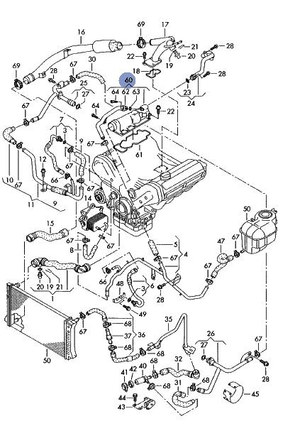

Колеги,без да се имам за разбирач на дубълветата, ще предложа един ДАП-аджийски подход (колкото и да не харесвам подобни изпълнения). Не може ли да се премахне термостата, като по този начин се остави само големия кръг и да види собственика кога и как включва перките? Сиреч, дали термостатът прави шмекерии или има и друг проблем. Решението е за доказване вината на термостата, не го препоръвам за постоянно, естествено.

Ами номер 60 е термостата,цялото това чудо.Както се вижда от картинката,нямаме никакъв шанс да го махнем :

Стефчо, абе все си мисля че примерно ако се свали термостата и го позагреем с водица топла ще видим дали се отваря и затваря а!? Кво ше кажеш по въпроса с магданоза? Най-лошото и тъпо е ,че нямам никакво време да се отбия при теб. Иначе момчето по-горе даде добра идея да се махне. Обаче не става да се махне и да остане здрав. Имам предвид че единственият вариант е да се мхане, да се изтърбуши и да се върне само блока на термостата на мястото му , което със сигурнот ще доведе до покупка на термостата. А що се отнася до стария собственик, честно да ти кажа никак не му вярвам че го е сменил. По-скоро му е дала грешката и е проверил цената... Нищо повече. Когато Иво я беше разкостил термостата не изглеждаше да е сменян..
