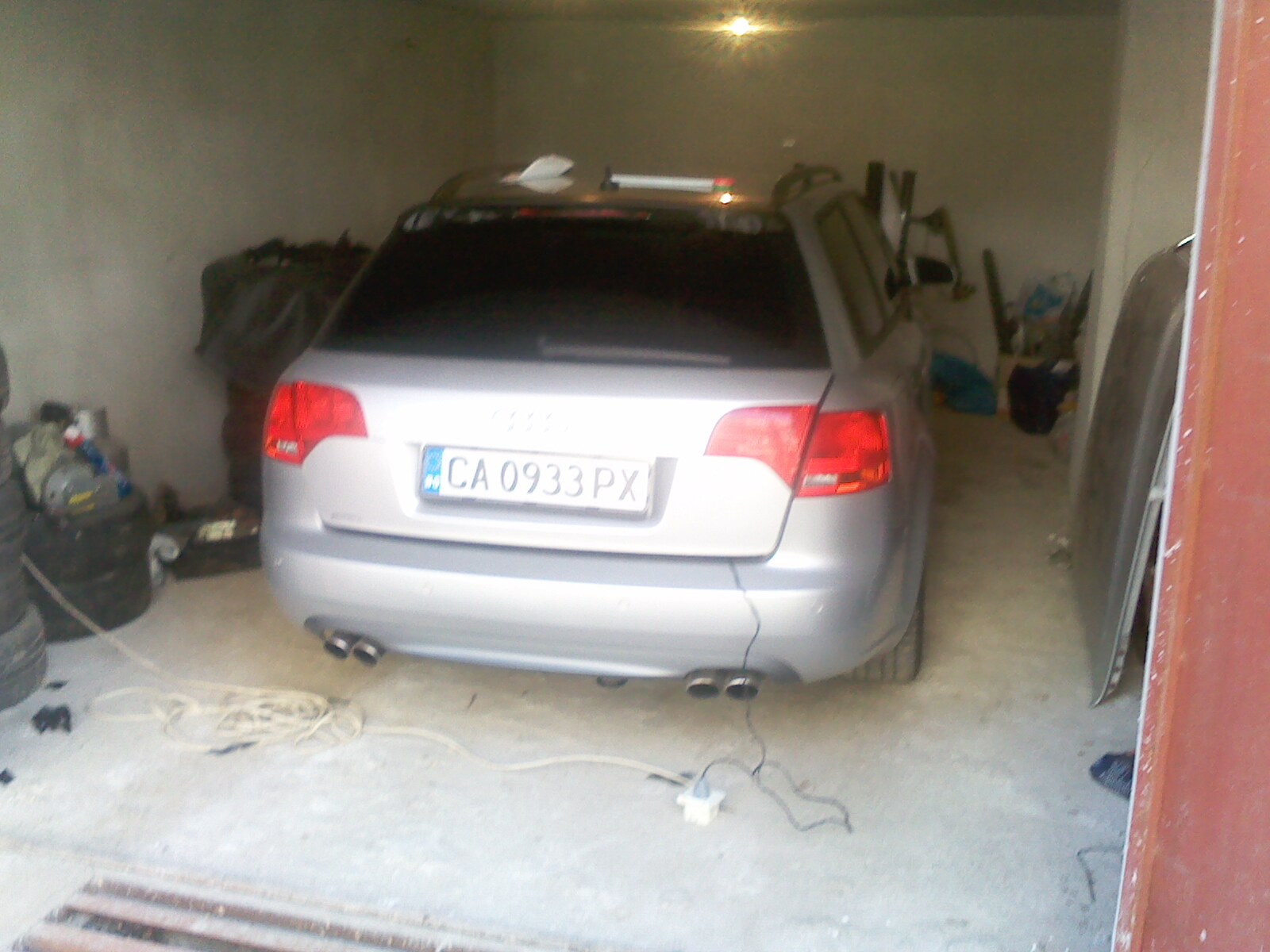

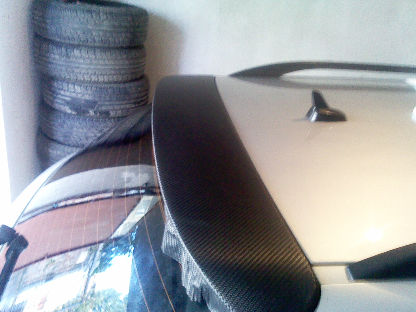

Днес нещо стана след като се строши врата и взе че започна да ми върви.... залепих на Audi S4 4,2 бензин ето някоя снимка:
