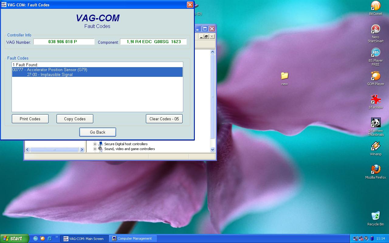

Днес пак този проблем а за адаптация нямам и на 98 и на 60-ти канал пише нот авибъл.... помогнете пак свалих кората под волана и напръсках това което е за педала на гаста със контактен спрей гледам има контакт има сичко а преди това стана изчистих грешката през ВАГ и се оправи минах 200 метра и пак същото помогнете ето грешката >>>> http://store.picbg.net/pubpic/E0/7C/0c9 ... 51e07c.JPG

Колеги можете ли да ми кажете как се казва този датичк/потенциометър който е на педала на газта и излизат от него 4-кабела и е един бежав на цвят да и да да го купя защото ваг го лови него като грешка да го сменя не е до контакт ами май се ебава :) :012: :012:

ами потенциометъра на газта си кръстен"accelerator position sensor" (и в превод приблизително е това) с промивки е много малко вероятно да се оправи просто се е износил графитния слой и не контактува ремонта е с нов или втора ръка ,ама дали ще попаднеш на читав е въпрос на късмет(не ,че нов китаец ще е по сигурен).
а на дросела името му беше (throttle position sensor....)или нещо такова.
