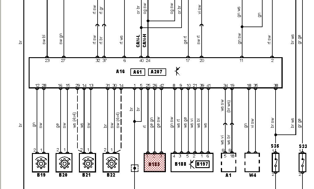

Няма картинка на смия куплунг и къде на него какво има,за това ти давам картинката с номерацията от към контролера и с цветовете на кабелите за ABS с TCS и ЕSP :
Съответно на нея :
В19 - преден ляв
В20 - преден десен
В21 - заден ляв
В22 - заден десен
А16 - контролера
Цветовете са от немски - WS - бял, BR- кафяв, SW - черен, GN - зелен, Ge - жълт
Съответно на нея :
В19 - преден ляв
В20 - преден десен
В21 - заден ляв
В22 - заден десен
А16 - контролера
