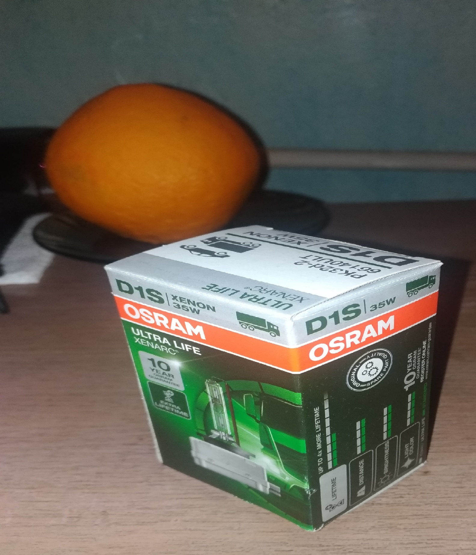

Аз лично сложих Осрам (снимката долу). Предишните бяха на същата марка, купих колата с тях и я карах 5 години преди лявата да промени цвета (мина в лилавата гама) и да се наложи да ги подменя. Имай предвид, че този тип крушки са на неприятни цени, особено читавите марки и модели, но предвид, че смяната е много тегва (разкачва се бронята и се изтегля/сваля целия фар) не е добра опция да се пести. При мен няма фарове за мъгла, съответно нямам друга опция за дневни светлини, освен късите, съответно тези крушки светят постоянно когато колата е запалена и честата смяна не ми е опция.
