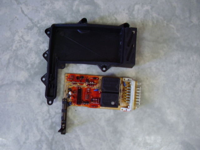

Значи ми се появи следния проблем преден десен ел.прозорец както си работи нормално сваля се и се дига и изведнъж спира и така щтракам си копчето и няма помен от прозореца да се дигне,чак когато изгася колата и е оставя 2-3 часа после като е запаля пак работи но така известно време и пак спира.от какво може да е това?Да не е проблема в платката на ел.прозореца?Ел.прозорците са с комфорт модул-а

Управлението което се намира в една черна кутия към ел.мотора на механизма,пробвай да я свалиш и леко започни да я гънеш ляво дясно и да видиш дали ще тръгне,при мен имаше ефект

И при мен го правеше този номер работеше когато си поиска след като свалихме платката на ел.стъклото и я презапойхме с един приятел сега работи бз проблеми.Кофти е само докато изкараш платката от черния корпус понеже е залята с епоксидна смола и иска чегъркане
след това я намазах с силикон да уплатни от влагата

Привет колеги!И при мен го има този проблем,само че на всички прозорци!Релетата щракат но стъклата не помръдват.От време на време проработват,но не се знае дали ще може да се затворят.Някои от "специалистите" с които съм говорил за този проблем ми споменаваха нещо за "комфорт панел"!Мислите ли че може да е от "комфорт панела",или да пробвам и аз със презапояване на платките?
За да сваля черния корпус на платката,трябва ли да откача целия механизъм с електромотора,или има и по-лесен вариант да излезе?

Провери си първо всички гумени маншони на вратите за скъсани проводници!Сваля се механизъма за демонтиране на комфорт модула(на всяка врата)!Ако стигнеш до отваряне на модулите е добре да се почистят и контактите на релетата!За целта се отварят пластмасовите капаци на релетата(пипкаво е)!

Привет колеги,и при мен го имаше този проблем със свалянето на всички прозорци,и се оказа,че всички кабели "маса"в гумените маншони на вратите са прокъсани
да го.......и си работят когато си искат.Превързах на ново всички "маси" и работата заспа.Моя съвет е когато ви работят стъклата
влизате в колата давате на контакт натискате някой бутон за сваляне на някое стъкло,примерно задно ляво и отваряте задна лява врата ако е прокъсан кабел стъклото просто спира обикновенно става така.Затова преди да се вкарате в ъв филми пробвайте тая проста процедура.Успех!
