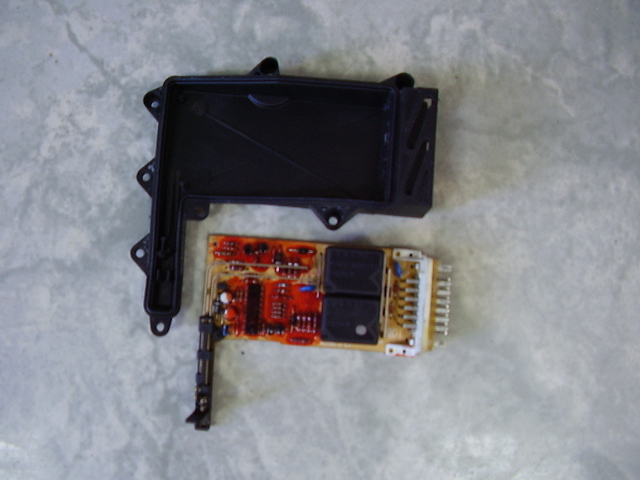

Значи ми се появи следния проблем преден десен ел.прозорец както си работи нормално сваля се и се дига и изведнъж спира и така щтракам си копчето и няма помен от прозореца да се дигне,чак когато изгася колата и е оставя 2-3 часа после като е запаля пак работи но така известно време и пак спира.от какво може да е това?Да не е проблема в платката на ел.прозореца?Ел.прозорците са с комфорт модул-а

Управлението което се намира в една черна кутия към ел.мотора на механизма,пробвай да я свалиш и леко започни да я гънеш ляво дясно и да видиш дали ще тръгне,при мен имаше ефект

И при мен го правеше този номер работеше когато си поиска след като свалихме платката на ел.стъклото и я презапойхме с един приятел сега работи бз проблеми.Кофти е само докато изкараш платката от черния корпус понеже е залята с епоксидна смола и иска чегъркане
след това я намазах с силикон да уплатни от влагата
