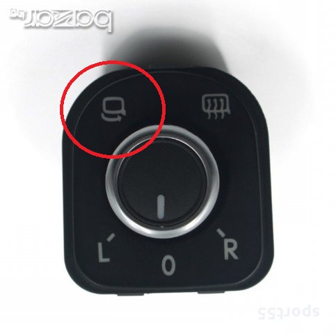

Здравейте,колеги...колата в Пасат Б6 1.9тди 2006 година...имам проблем с прибирането на огледалата...не знам проблема дали е в джойстика на вратата или в самите огледата...по принцип знам че когато колата се заключи си ключа и трябва да се прибират но и така не става...нито от джойстика нито от ключа...иначе за регулиране на страните си работи...Благодаря

Ако на джойстика ти няма този символ, няма да се прибират...

Има този символ но не се прибират и затова се чудя къде е проблема...

Трябва да свалиш стъклата на огледалата, после разкачваш двете кабелчета, включени отзад и мериш реотанчето на стъклото с мултицет дали е здраво.
За прибирането трябва да имаш позиция на копчето за настройка на огледалата. Има снимка в началото на темата.

Наскоро сменях мигачите в огледалата и с разочарование установих, че няма ел. механизъм за прибиране на огледалата, както и съответното окабеляване. Огледалата са си просто ръчно прибиращи се, въпреки, че има позиция за прибиране на джойстика и въпреки, че е "най-високо" ниво на оборудване. А относно подгрева на огледалата - работи си, но в комбинация със подгрева на задното стъкло - такава е логиката на работа, ама няма кой да прочете кое как работи.
