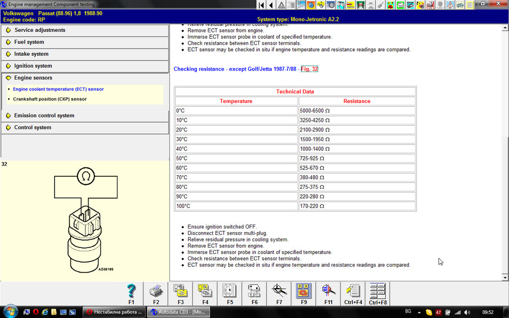

Сещам се колега.На тройника този.Имаше някакви стойности като меря с Омметър,но не мога да ги намеря сега :banghead:

kr1s0 написа:Сещам се колега.На тройника този.Имаше някакви стойности като меря с Омметър,но не мога да ги намеря сега :banghead:

Ето ти ги стойностите на датчика
