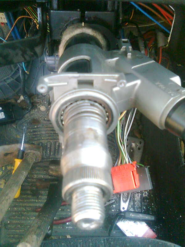

здравейте днес се наех да си сменя клемореда, свалих волана но клемореда не излиза опира в някаква пружина и до там как става точно, ако някой знае да помага

На мен ми е най-лесно,като откача долу карето на волана и си извадя целия кормилен прът навън от тръбата,в която седи.После с една отвертка се развива болтчето на клемореда и се сменя.Ако тръгнеш да вадиш конзолата от пръта,99% ще прецакаш месинговия лагер горе,за това ти казвам по-добрия начин - развиваш фиксиращия болт на пръта към конзолата,развиваш долу карето при педалите от пръта и вадиш целия прът навън :)
Долу има лагер,вероятно е заминал,ако не си го сменял (пластмасов),смени с го,струва няма и 10лв,а от него има много гадно тропане по неравности :)

Аз като разбрах колко искат в сервиза за смяната на клемореда си направих една скоба за вадене на шлицевата втулка:
Някъде имам и снимка как е в работно положение.Работи повече от добре,като я пробвах от кеф 3 пъти вадих втулката.

То втулката добре,ама отдолу лагера е месингов и често се разшляква,като избиеш и набиеш конзолата на пръта,заради което аз предпочитам да измъкна целия прът и да си го направя :)

тука бъркаш и си създаваш повече излишни веселби. лагера не се набива. :idea: той е хлабав спрямо пръта. уплътнява го една пластмасова втулчица. нищо не се насилва там при сваляне/слагане.
лагера се разшляква от въртенето на волана през годините-и то не се разшляква самия лагер, а алуминиевото му гнездо в конзолата. с едно чукче и леко полекичка и го правиш нов.

Колеги да ви кажа и аз как си свалях клемореда че и моя лятото изгърмя. Първо ходих при един майстор и той каза много трудно става, за цял ден работа е, после ходих при друг, той каза не знам как става :lol: . После взех една скоба за лагери само че ръбчето на конзолата е много малко около 1мм и не става. Даже шлайфахме краката на скобата да легнат точно, нали е кръгла конзолата и пак не стана. После ходих при друг майстор и той каза почукваш по ръбчето с един секач лека полека и ще излезе. Ц, пак не стана. Почти бях се отказал и мислех да слагам бутон за палене когато взехме една скоба (от старите колелета балканчета където се отпуска седалката с нея) и заварихме две гайки, т.е да се получат три места равноотдалечени на които да легне скобата са лагери и я стегнахме с болт здраво за конзолата. И така като завъртях със скобата конзолата излезна много лесно (на шлици е). Проблема после беше че новия клеморед (KOSTAL бразилски) излезна прецакан и с него пак не щеше да запали, а беше чисто нов. И така от двата сглобих един. Въпреки че аз си мислех че е нагорял и за това не пали се оказа че се е спукал пластмасовия му кожух а пластинките вътре си бяха в идеално състояние. И така взех кожуха от новия и натиках карантиите от стария и сега си работи перфектно :banana
А за този лагер който е на конзолата, естествено и моя се беше поразбил и си блъсках главата много как да го сменя обаче се оказа че за съжаление той не може да се сменя, той е керниран и върви със цялата конзола.
И да използвам момента за един бърз въпрос. Понеже в момента вече имам стабилен луфт във волана, в смилъл не при завиване, а самия волан вече играе във всички посоки, това от долния лагер ли е или е от карето?

хммм тук ми стана интересно, какво точно правиш, че аз сменях клеморед преди, но вече не помня какво беше. Лагерчето ми потропва леко нагоре, надолу. Мога ли да сваля волана и пластмасите около волана и да приплескам с чукче гнездото за да го поуплътни, или самия кожух на лагера почукваш лекичко ?

DoH_KuXoT написа: Мога да сваля волана и пластмасите около волана и да приплескам с чукче гнездото за да го поуплътни...
мдам, това правиш. :wink:
