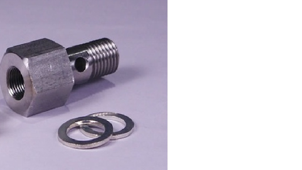

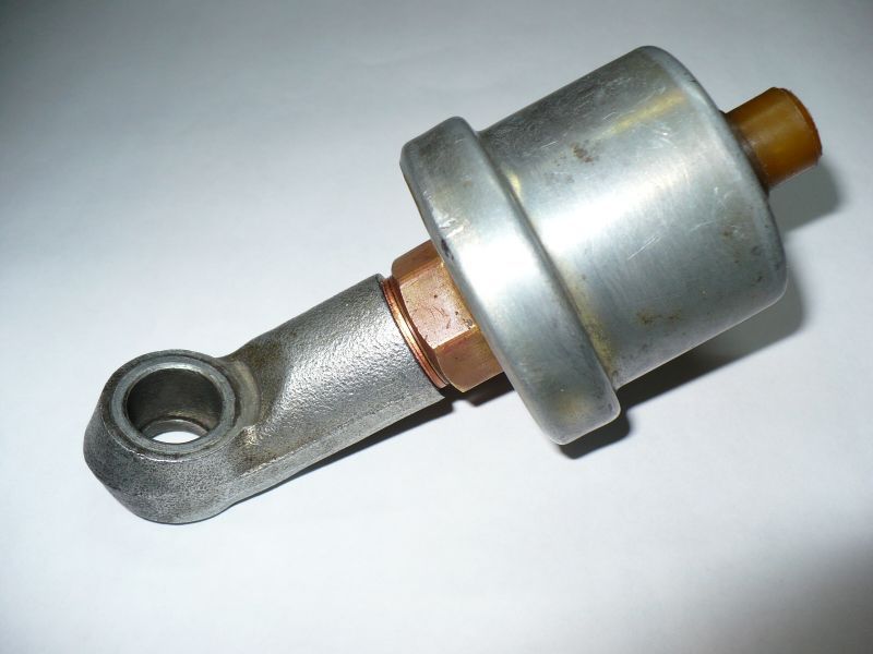

Ако ще следиш за ниско налягане на маслото - да, ще върши работа. Ама аз на дизела слагах такъв да следя за високо налягане на маслото (проблем в разтоварващият клапан на помпата, хванах пикове до 9 и малко бара). Така че по-добре подмини тези 7 бара за да си вържеш гащите. В ebay има VDO сендери до 10 бара за приемливи пари. Примерно http://www.ebay.co.uk/itm/VDO-Oil-Press ... 27c438232f .
Трябва и да помислиш за още нещо - датчика в таблото. Не знам при бензинките как е, но при дизелите има 2 места за монтиране на датчици (и двете са на конзолата за масленият филтър, точно над него) - едно за температурата и едно за налягането. Това за температурата е с различна резба и поне аз не можах да сложа уреда за налягането там. Ако пък го сложиш на този с датчика за ниско налягане на маслото има голяма вероятност извода за предупреждение за ниско налягане на маслото да работи в друг диапазон. Поне при мен беше така и докато си мерех налягането на маслото таблото постоянно бибиткаше, че то е ниско.

Ако го направи с тетка-от едната страна оригиналния датчик а от другата този за новия манометър с пуснат допълнителен кабел.

Ако успее да събере там Т образно разклонение е вариант. Ама силно ме съмнява :) .

Замислил съм го да стане с тези две неща.Снимките са само за инфо не са актуалните но принципа ще е това.В отвора на болта ще е датчика за температура.Има достатъчно место за това изпълнение.
