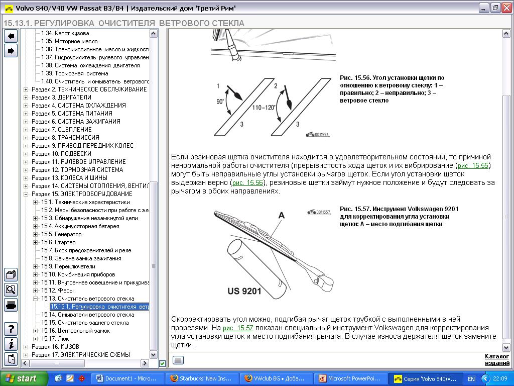

Ъгъла под който ръба на чистачката опира в стъклото трябва да е 90 градуса. Я виж и ги сравни между лява и дясна чистачка.
Така съм чел някъде ..

Това което съм пробвал и работи:
1. Сваляш и огъваш рамото. Вярно когато не е много влажно малко стърже, но пък и при 180 чисти перфектно;
2. Чистачка с перце (мисля така се казваше). Колото по бързо караш толкова по силно се прилепя в стъклото; Предишните чистачки бахя такива Бош, но просто си изпяха песента;
3. Огъваш самата чистачка - правиш я по-дъговидна и така следва по-добре геометрията на стъклото (добре е да пробваш с такава която е 3 лева комплекта);
