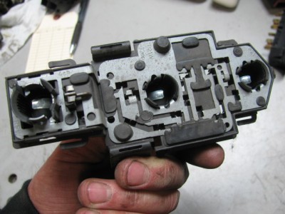

Има развитие по моя проблем но имам молба кам колеги с B4(комби) ако някой има снимка на фасунката(вътрешната част кадето седят крушките) на левия стоп ще съм много благодарен, защото при мен в дясната фасунка влизат 4(четири)кабела а в лявата 16(шестнадесет) :shock нама правописна грешка толкова са, на 5 букси.

RPMLimit написа:Има развитие по моя проблем но имам молба кам колеги с B4(комби) ако някой има снимка на фасунката(вътрешната част кадето седят крушките) на левия стоп ще съм много благодарен, защото при мен в дясната фасунка влизат 4(четири)кабела а в лявата 16(шестнадесет) :shock нама правописна грешка толкова са, на 5 букси.
Снимка на стопа(проводниците),който е в калника ли ти трябва?

pas1.8mi написа:Снимка на стопа(проводниците),който е в калника ли ти трябва?
Да точно това ми трябва ако имаш, благодаря предварително.

утре мога да кача снимка ако още ти трябва...Даа снимам ли?

Колега това ли ти трябва?

ето снимка

Благодаря за помоща но проблема е решен след няколко изгорени бушона и малко сменен кабел, оказа се че има "окасила" инсталация на буксата за ремарке, добре че беше колегата К.Одаджийски :applause: да ме потсети да погледна, и след по-внимателно вглеждане разбрах , че има инсталация на вратата просто е облицована много добре и не сам видял че е с 3 кабела :oops:
