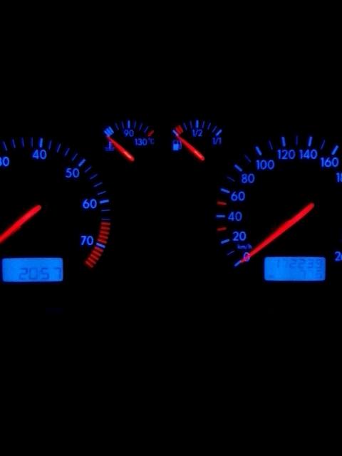

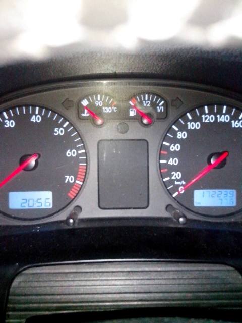

колеги притежавам пасат б5 1.8т аеб взех колата на 171 000 по километраж уж :neutral още тогава цифрите на бордовия и на часовника бяха тъмни и не открояващи се само цифри навъртях 10 000 км и вместо сега да сам на 180 000 километража почна пак от 170 000 нагоре като тотално избледня :neutral особенно вечер не се вижда почти нищо :neutral къде да търся проблема че нищо не намерих по въпроса ми в форума :confused

колеги дайте съвет колата я взех на 170 000 вече два пъти трябваше да е минала на 180 000 но се връща пак на 170 :cry някой тъп сливенски джамбазин е връщал километрите и сега имам проблем как да го реша нов километраж или... :neutral

Сливенския джамбазин 1000% е превъртал километража но не е от това проблема,километража ти се превърта с кабел,лаптоп и софтуер.
Дисплея най-вероятно може да се ремонтира от човек който знае какво прави.

Километража трябва да го погледне някой, който знае какво прави и да ти каже начина за решение на проблема с километрите. Човек кой знае какво прави е Владко, лошото е, че от Сандански...хич не ти е близо София.
А ремонта на дисплея е смяна. Може би най-лесният вариант ще бъде с нов километраж, но така или иначе някой трябва да я погледне.

най малкия проблем ми е София често пътувам може ли координати на колегата :)

http://www.vwclub.bg/forum/viewtopic.php?f=13&t=254356
Там и дори и аз съм се записал със смяна на табло :smile

С китайския vag comander така става крашва се таблото , според мене трябва да го сменяш

писах ЛС на колегата Vladko но не получих отговор явно ще трябва да отида на място :neutral
