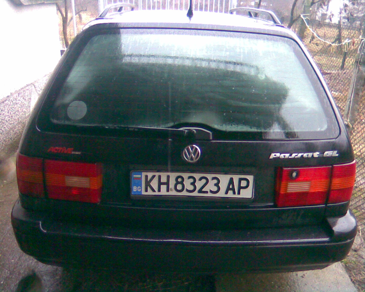

Подобна система има и при Опел Астра /комби/ 91-96г. На моя пасат има такъв надпис/ залепен е на задния капак от ляво, но окачването отзад си е нормално /с пружини/. Утре ще направя снимка на въпросния надпис/италианеца беше лепнал две три лепенки по стъклата та и това АКТИВ е лепнато ей така/.
Ха имал съм на компа снимката с въпросния надпис

Надписите Activ бяха залепени странично от ляво и дясно под прозорците на багажника.Не както при теб на самата врата на багажника
