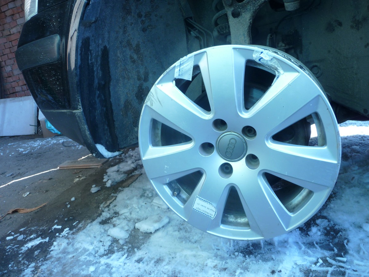

Здравейте имам едно питане на скоро се сдобих с едни джанти от А6 ,но ме притеснява, че стандартно дават на пасат б5 7J на ET35 а тези джанти който имам са с J7.5 на ET45 и ме притеснява с размер на гуми 205/55/16 дане опират в шенкела или кората на подкалника. Ако някой е с такива размери на джанти и гуми или е запознат ако може да сподели мнение. Благодаря.

Няма да имаш никакъф проблем, аз карам с 225/45/17 с ET-35 8J и никакъф проблем.

да но моето ET e +45 ако не се бъркам е по прибрана

passat_b5 написа:Няма да имаш никакъф проблем, аз карам с 225/45/17 с ET-35 8J и никакъф проблем.
Неговото ЕТ прибира джантата с 1 сантиметър навътре.
Пробвай с гуми дали ще опира някъде, аз си мисля че е доста близо, но все пак :beer

май без проба няма да стане. Поне ако не станат дане ги боядисвам на вятъра.

Джантите ти няма да опират.Първите джанти,които имах бяха със същите коефициенти като твоите и няма да имаш проблеми.

Е много благодаря значи мога да преминавам към боядисване, иначе трябваше да си играя да монтирам гума да пробвам дали опират и т.н. :) :) :) :) :)

Дори и да идват по-прибрани не ти пречи да сложиш дистанционни фланци 0.5см. или 1см. и няма да има проблем.

Дано да няма проблеми ако се стигне до там може и даги сменя джантите.

Няма да ги смениш ти казвам.Моите гуми бяха същите и всичко е със същите индекси и няма да имаш проблеми.Ето ти един мой приятел и колега Ярек,виж му гаража и ще се сетиш за какво ти говоря.Слагай и давай газ.

:) Работата е ясна мерси много Apokaliptiko
