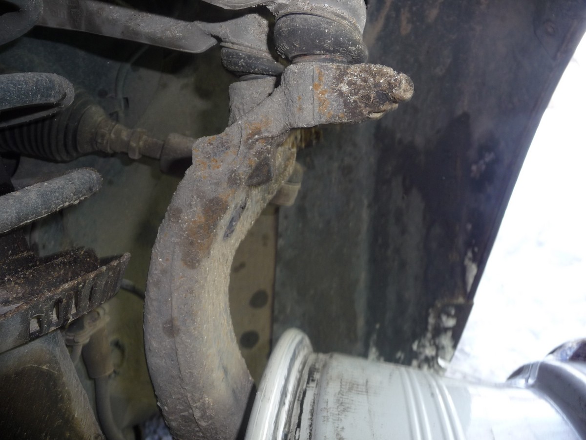

Здравейте имам едно питане на скоро се сдобих с едни джанти от А6 ,но ме притеснява, че стандартно дават на пасат б5 7J на ET35 а тези джанти който имам са с J7.5 на ET45 и ме притеснява с размер на гуми 205/55/16 дане опират в шенкела или кората на подкалника. Ако някой е с такива размери на джанти и гуми или е запознат ако може да сподели мнение. Благодаря.

да но моето ET e +45 ако не се бъркам е по прибрана

Неговото ЕТ прибира джантата с 1 сантиметър навътре.
Пробвай с гуми дали ще опира някъде, аз си мисля че е доста близо, но все пак :beer

Джантите ти няма да опират.Първите джанти,които имах бяха със същите коефициенти като твоите и няма да имаш проблеми.

Дори и да идват по-прибрани не ти пречи да сложиш дистанционни фланци 0.5см. или 1см. и няма да има проблем.
