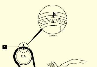

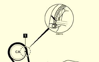

Сподели как точно гледаш белезите,защото са 2 типа (на моето колело пък ги има и двата
).При разлика от 8 зъба,нито ще запали,нито ще работи.Също така щеше да си смлял клапаните отдавна
А за ремонт на стартера,за какво ти е да гледаш ангренажа всъщност или от любопитство?
Ето и малко примери за белезите :
).При разлика от 8 зъба,нито ще запали,нито ще работи.Също така щеше да си смлял клапаните отдавна А за ремонт на стартера,за какво ти е да гледаш ангренажа всъщност или от любопитство?

До ктамен и двата мотора са 2е просто този дето го взех момчето бе6е продало разпределителния вал .Целия ремонт сам съм го правил.Центровката по белези е точна свалял съм свеща за още по сигурно сега ще слизам да видя как е точно.И от както съм го центровал е навъртял 1500 км ремъка е добре опънат проверих го.Zfa по първата картинка е белега.Съмнява ме да имат разлика колелата защото когато сравнявах ремъка от голфа и моя бяха с еднакъв брой зъби.Просто исках да видя от къде идва това забиване на муцуната при потегляне свалил съм дебитомера стъпковия мотор а за центровката просто първия път когато я направих и подкарах колата до един приятел монтьор да погледне да ли съм опънал ремъка пак беше мръднала само че с 4 зъба ама това беше в самото начало от тогава не е имало ядове до вчера.даже ако я сглобя ей сега я паля без проблем.Смо че се чува някакво притропване в мотора и за тва я спрях.А и главата си е мойта.
