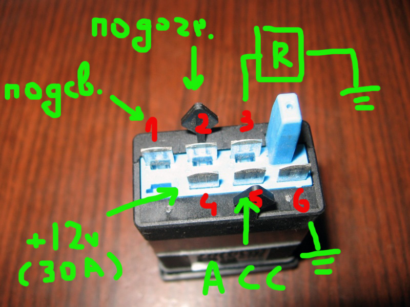

На копчето трябва да имаш +12в постояно и на втори проводник пак +12в,но след контакт.Под седалката има букса с 4 проводника-два дебели за нагревателя,и два тънки за термодатчика.На двата дебели тряба да има съпротивление около 8 Ом,а на тънките около 22 кОм(при около 5гр).Това при изключена букса към инсталацията на колата.

Мнениеот илия гърков » Пет 30 яну 2015 10:06
Ок днес ще го замеря отново но с присъствието на електричар. Нищо не казахте за заключването , но все пак благодаря
