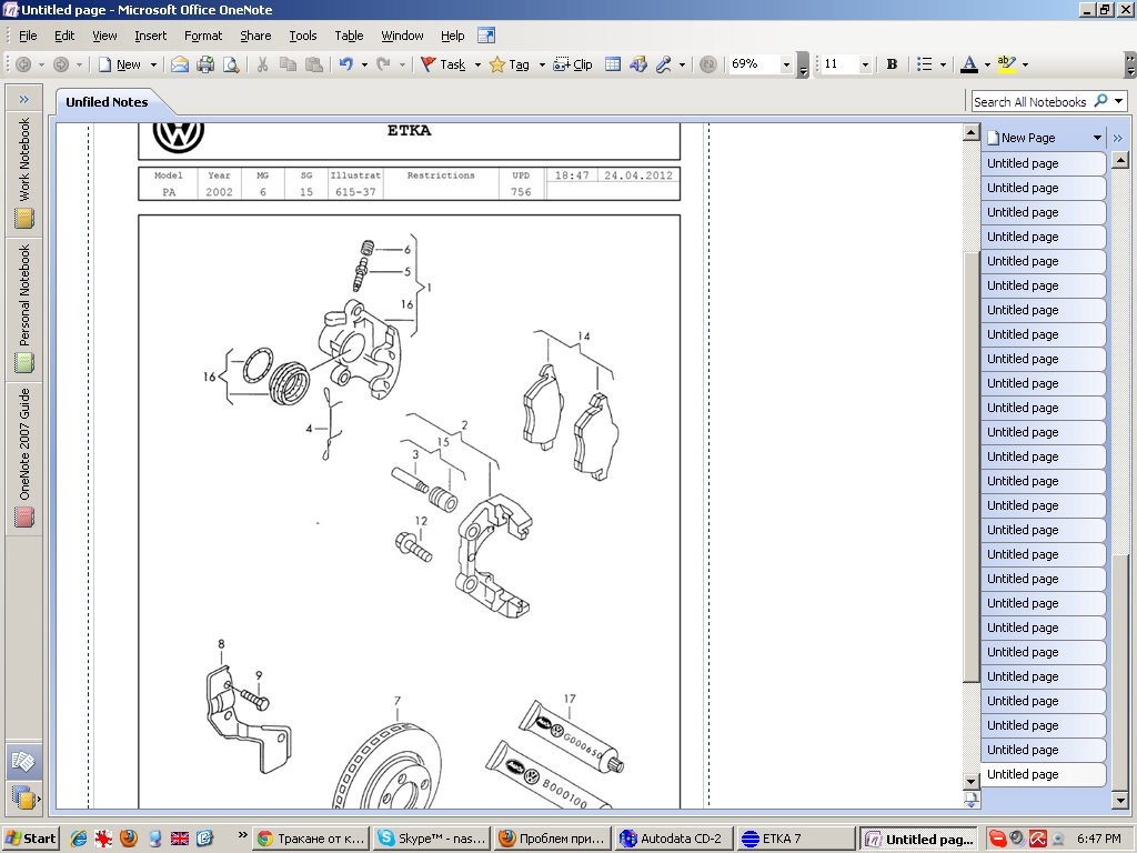

Има едни скоби, които държат накладките. При Б5.5 представляват по спомен нещо като 2-3мм стоманена тел с няколко чупки. Вероятно си забравил да монтираш тази на "тракащото" колело. Предполагам затова при натискане на спирачката шумът изчезва.
Номер 4 от схемата. Ако си с лети джанти лесно можеш да видиш дали скобата е на апарата.
