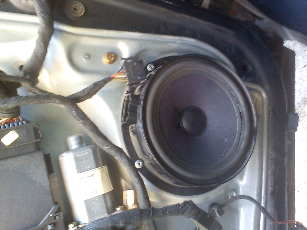

Колеги помогнете че ми писна.
От няколко дни чета как да си сменя говорителите и пак ударих на камък. Успях да сваля кората и какво да видя.... странен говорител захванат с нитове. Как се сваля това нещо и какви говорители се поставят, защото стандартните които гледах определено не изглеждат по този начин. Ще прикача и снимка да разясня положението. Не е проблем да разпробия нитовете, но след това няма как да сложа нов говорител. Ако не се вижда добре на снимката ще спомена че говорителя е заедно с това цилиндрично тяло, т.е. за да има място за магнита отзад и новия говорител трябва да е с такова тяло издаден напред. Идеи?....

колега, пробивай нитовете , и след това самонарезни винтове и би трябвало да няма проблеми

Трябва да си купиш така наречените адаптори които спомагат за захващането на колоната. Ето линк за тях да видиш за какво става въпрос цък

Взимаш си хубави 165мм говорители, нови адаптори и ги монтираш с видии или нитове. Адапторите от старите говорители не стават за сваляне, въпреки че съм чел тук, че някои са успявали, но не си заслужава упражнението заради 15-20лв. :да:
И най-добре е да смениш и двата говорителя с еднакви такива, а не само единия. :012:

Добре , разбрах какво имате в предвид.... ще потърся утре такива адаптори, (само се надявам че ще могат да влезнат в гуменото уплътнение което остана на кората и не се вижда на снимката,
но искам да попитам и още нещо ... доколкото съм виждал всички говорители са с по 2 изхода + и -, а като гледам буксата влизат 4-ри кабела ... да кажете кой за какво е( то май и на тази букса ще й видя сметката)?

Уплътненията пасват не се притеснявай :) Отностно буксите режат се, оголва се синия и кафевия кабел което е + и - и си готов :) Ако все пак имаш съмнения за кабеляците един мултицет и си ти :да:
