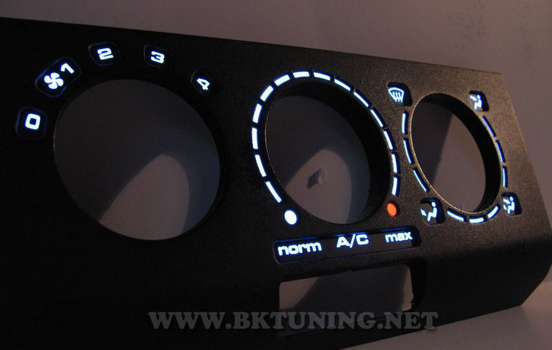

Колеги моля за помощ! Свети ми само средното копче на врътките на парното:(. Свалих панела откачих ринговете светловоди на съседните копчета и ги измих. С мокра кърпичка почистих дори самата бленда със цифрите и картинките на различните положения на копчетата. Извадих и средния светловод около средното копче и го измих и него. До колкото виждам си го има "паяка" отзад и неговите 4-ри крачета които излизат покрай средното копче и те светят. Въпреки всичко когато закача панела свети само в средата - на другите 2 изобщо ама изобщо нищо.
Някакви идеи???
Знам че има много теми - прочел съм всичко но не ми идва на ум от какво може да е.

нов паяк.
И внай-тъмната нощ като дадеш осветллението на макс пак ли неще,а крушката силно и свети?Да не се разместват светловодите

Осветлението на врътките, не е със светодиоди а с лампичка 1.2W 12V, която по спомен се намира на централното копче. Сваляш панела и лампичката се намира с центъра на централната част /бялата/. Вадиш същата и слагаш нова ......Но като гледам при теб свети централната част. Т.н. паяк осветлява разграфените прозорчета на температурата, а доколкото си спомням имаше една отражателна бленда, която разпределя светлината на лявата и дясната врътка.

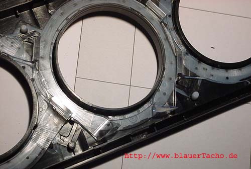

верно бе,освен паяка имаше и светловоди/а кое е паяка?Явно ти липсва този на средната врътка.Думата светодиоди не е използвана до сега в темата,но ме накара да се разтърся и доста теми открих,едната даже е 12 страници за преправяне на въпросното осветление с лампички и свитодиоди...взаимствах снимките от темите но е хубаво за автора да си ги прочете.

има начин,но като извадиш касетофона е по-лесно.Има светловод на средна врътка,просто прегледай внимателно и опили където е нужно.А кое беше паяка че да не разглабям да видя?

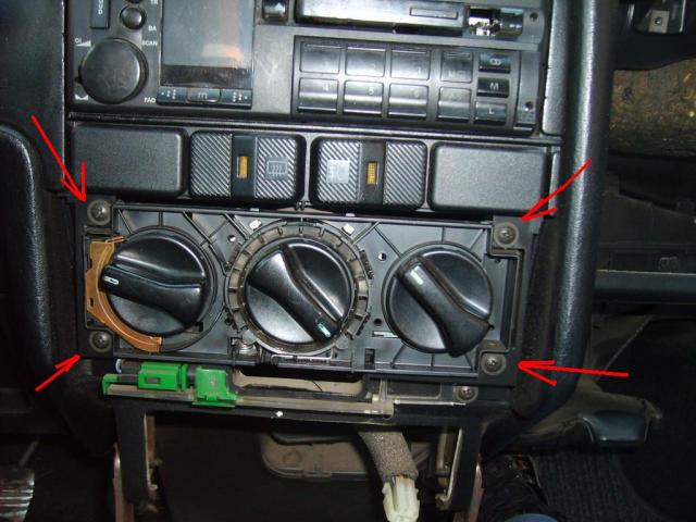

kr1s0
Мнения: 919
Re: Помощ за пасат б3 осветление
Мнениеот kr1s0 » Нед 13 май 2012 20:32
Сваляш модула около скоростите и ръчната,за да можеш да свалиш след това пластмасата,която е около скоростите и стига до самото управление на парното.След това под капака на управлението на парното има 4винтчета.Отвърташ ги тях и управлението пада долу,където се пада джоба пред скоростния лост.Малко сложно го обясних,но след като свалиш пластмасариите около скоростния лост и ръчната..ще ме разбереш :roll:

точно тея светловоди разхвърлят осветлението,явно на тях викат паяк заради извивките.Мога да намеря
а това е панела със ссветловодите на гърба
това за колегата който пита как се сваля

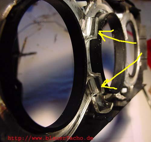

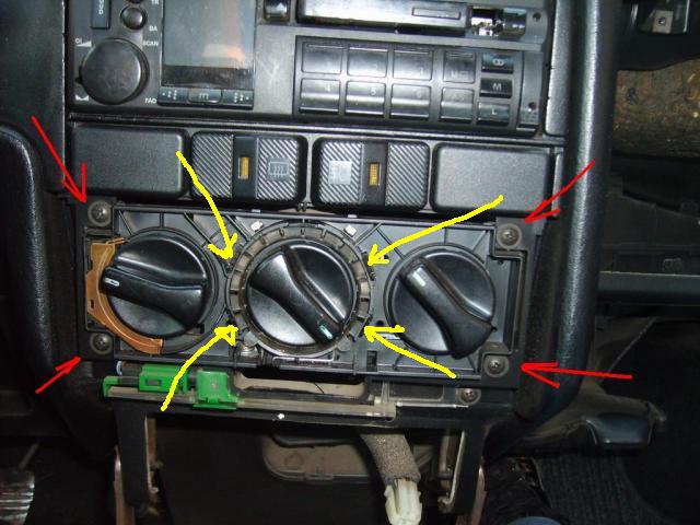

виж колега в средата нямаш светловод.горния панел се осветява от това,което е оформено като ринг.обаче има една тънка подробност.ако левият и десният ти светловод не са точно ляв и десен,ами примерно 2 ляви ,или 2 десни няма да се разнася нищо :!:
ще ти посоча с жълти стрелки къде идва светлината за светловодите,и къде те се допират до тези източници,за да разнесат осветлението.ако си сложил десен на мястото на ляв светловод няма да взимат светлина,защото ще се разминават "източника" с "приемника" на светлина (ако мога да се изразя така).провери къде лягат тези части,които съм ти посочил :beer
аз така ги бях разменил и не ставаше нищо.сега съм с крушка 2W на Philips,и съм нагласил точно светловодите и смея да кажа,че се осветява всичко.естествено по-слабо в най-крайните точки,но не ми пречи.виждам си всичко,което е достатъчно за мен. :да:

Имам предвид че ми липсва средния ринг. Събрал съм ги 3 ама 2 от тях са еднакви 1 които е за копчето на вентилатора и 2 десни. Тъпото е че дори и на ръка да ги поставя на мястото им не иска да мине светлината по тях.

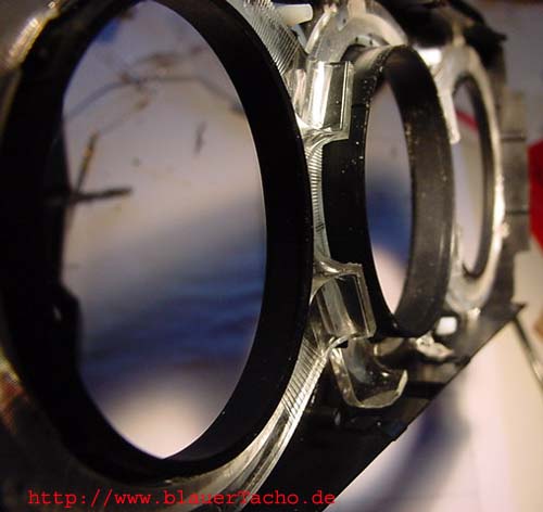

и в средата има светловод,най добре се вижда на най-първата снимка която съм качил.Този ринг дето си остава около копчето е за врътката на парното,а светловода пренася светлината на синята и червената точка и в частност на климатичните копчета.Колко ли пари може да струват само те,без панела?Или пък със?
