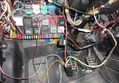

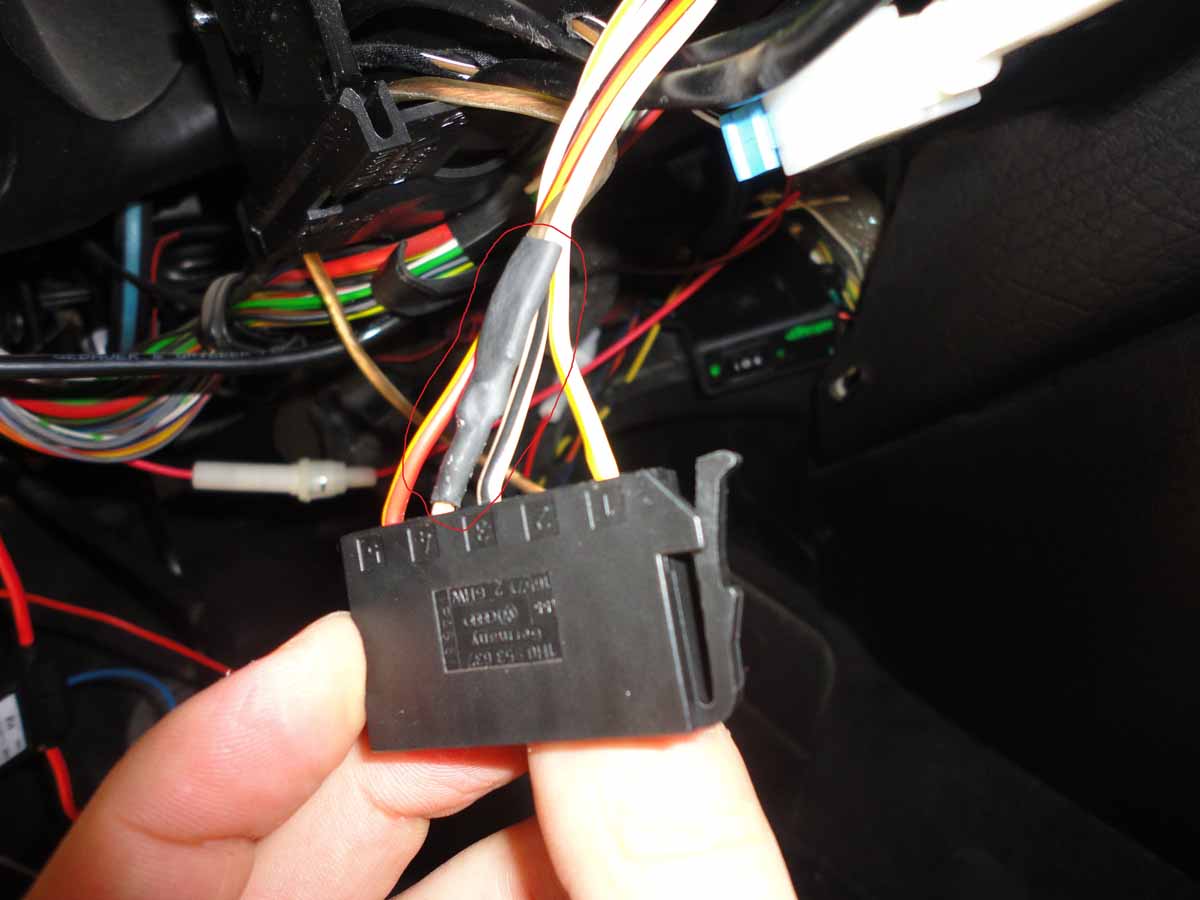

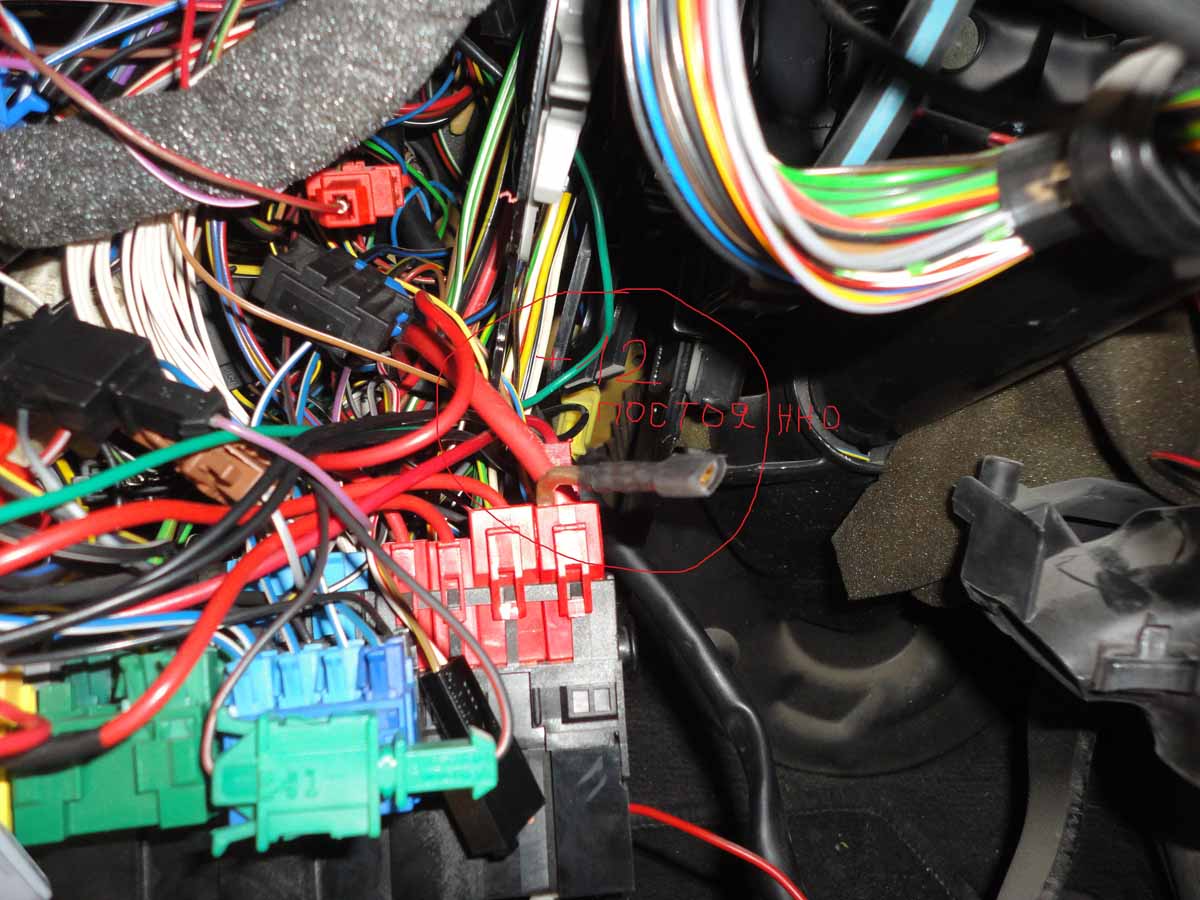

общ изглед на свързването
12V постонно от блока с релета

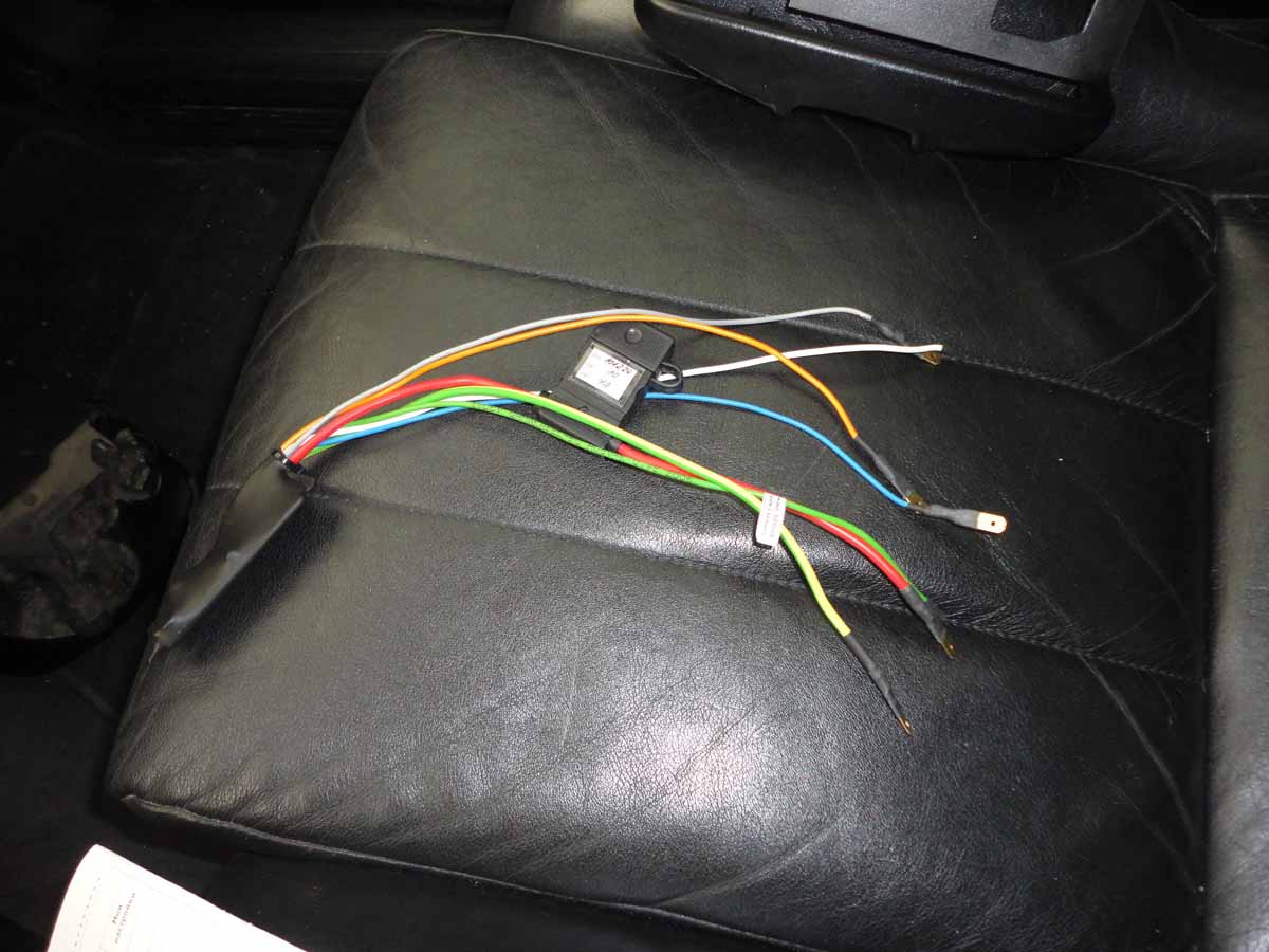

Мъжки букси на кабелите на DRL-то

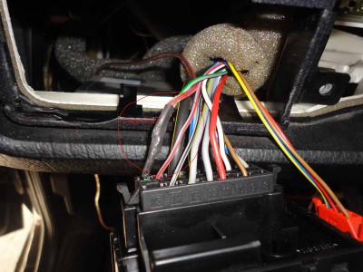

кабела от който взимам габарита

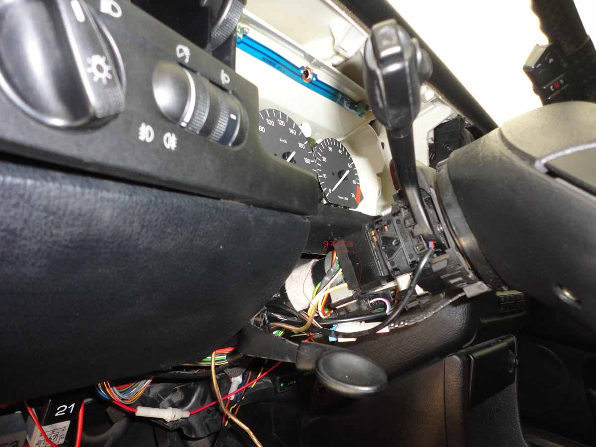

кабела към дългите светлини взет от буксата на колонката за мигачите

Поиграх си малко повече за да мога да махна DRL-to без да се налага да разпоявам каквото и да било. Буксите за да не са оголени ги направих с термосвиваем шлаух.
Както по-рано бях писал не можах да сваля пинчетата от буксите за дългите и габаритите от буксите и се наложи да режа кабела. За постоянния +12V го направих бе да режа.

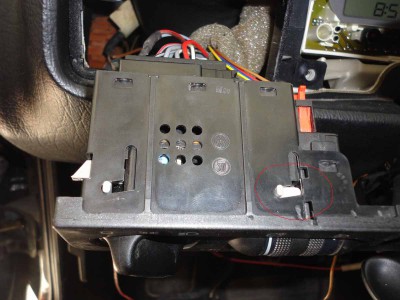

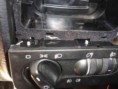

За да свалите ключа на светлините се натиска копчето което съм оградил, и отляво има един зъб който се прибира като се натисне това копче надясно.
Успех на всички, за които този туториал е полезен :)
още веднъж кабела за дългите от буксата на колонката на мигачите
копчето което се натиска за да се извади ключа на фаровете
тук се вижда отвора през който да се бръкне с отверка за да се натисне копчето
