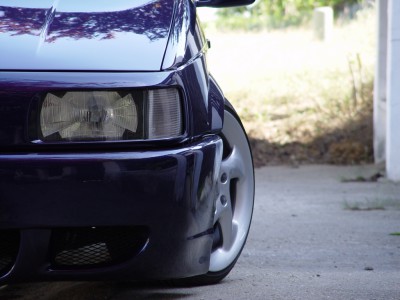

Здравейте колеги намислил съм една глупост, та да се допитам дали ще стане. Сори ако има подобна тема ама аз не открих. Та въпросите ми са: Лесно ли се свалят фаровете на пасата (никога не съм ги свалял)? Сваля ли се маската за да излезнат фаровете? И най-важното стъклото залепено ли е за самият фар?? Мисля да сваля стъклата и да пръсна ръбовете на фара черни. А ако може да се свалят само стъклата без да се пипа фара още по добре. Днес огледах по колата ама викам първо да питам преди да предприемам действия :Mr Green Fun
Колата е пасат б3
Искам да се получи нещо подобно:

Първо трябва да свалиш маската , след това фаровете . Стъклата се свалят понякога лесно понякога трудно :lol: зависи дали си добър в предмета Труд и творчество :Mr Green Fun .

Стъклата са на щипки и се свалят много лесно(ако не ги е лепил някой преди теб,де :? !)!

Отваряш капак и виждаш 4-те видии пред теб ;)
Разиваш ги и си пазиш краката, за да не те прасне маската по кутрето на левия крак! mhihi (майтапя се - вероятно няма да се изхлузи.)
После нагласянето е малко по-трудно, че трябва хем да не я застъпва капака, хем да не отзява неравномерно, но с малко играчка става ;)

Колега един съвет от мен внимавай, като лепиш хартиеното тиксо върху рефлектора, моя на места се отлепи иначе фаровете плюс маската се свалят за няма и 5 мин.

Моите ги правих преди години с перманентен маркер,което е безопасно за релефктора!Станаха ето така
http://pasmi.snimka.bg/tuning/farove-pasat.438354

колега никакво тиксо! аз също с маркер го направих.трябва ти спокойна ръка,1.50лв. за маркер и това е. eusa
разглабянето е много лесно,бъркаш с отвертка в дупчицата на щипката и леко напъваш нагоре-щипката се вади. 8)
просто оглеждай хубаво.нямаш нужда и от насоки..ще видиш,че е лесно.ефектът е много добър.аз също съм така и лично на мен ми харесва :wink:

А след свалянето на фаровете после трябва ли да се регулират :lol:

Още един + за перманентен маркер
Не е нужно да се регулират :wink:
