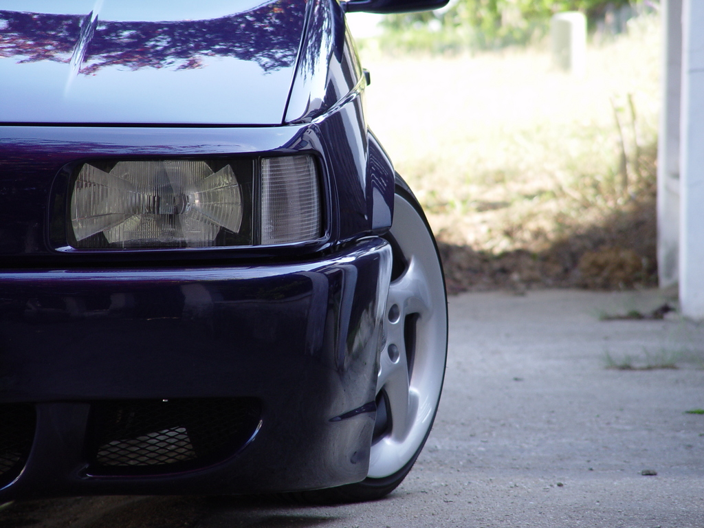

Здравейте колеги намислил съм една глупост, та да се допитам дали ще стане. Сори ако има подобна тема ама аз не открих. Та въпросите ми са: Лесно ли се свалят фаровете на пасата (никога не съм ги свалял)? Сваля ли се маската за да излезнат фаровете? И най-важното стъклото залепено ли е за самият фар?? Мисля да сваля стъклата и да пръсна ръбовете на фара черни. А ако може да се свалят само стъклата без да се пипа фара още по добре. Днес огледах по колата ама викам първо да питам преди да предприемам действия :Mr Green Fun
Колата е пасат б3
Искам да се получи нещо подобно:

Моите ги правих преди години с перманентен маркер,което е безопасно за релефктора!Станаха ето така
http://pasmi.snimka.bg/tuning/farove-pasat.438354

Добре са станали, и това с маркера е много добра идея mhihi

колега никакво тиксо! аз също с маркер го направих.трябва ти спокойна ръка,1.50лв. за маркер и това е. eusa
разглабянето е много лесно,бъркаш с отвертка в дупчицата на щипката и леко напъваш нагоре-щипката се вади. 8)
просто оглеждай хубаво.нямаш нужда и от насоки..ще видиш,че е лесно.ефектът е много добър.аз също съм така и лично на мен ми харесва :wink:
