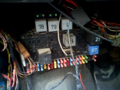

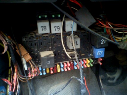

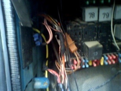

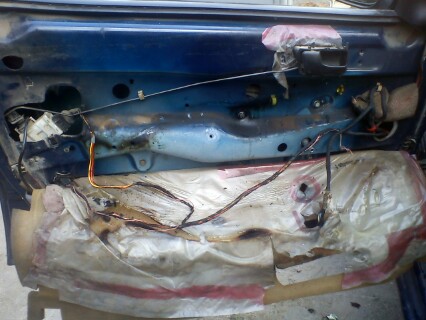

Tahamis
Мнения: 18
Регистриран на: Пет 08 юни 2012 23:01
Местоположение: Раковски
Re: задна лява врата не се отваря - Пасат б3 88 год.
Мнениеот Tahamis » Нед 24 юни 2012 0:09
facepalm
Колеги смених дръжката на пасата само че това кабелче на централното не го прекарах от където трябва явно и като отворих прозореца и взе да пуши :D откачих акумолатора и така.След това установих че прозореца е оголил кабела и дава на късо и пуши та чак до бушоните те са само 2 нагорелите и един голям бушон(не съм сигорен че е бушон)пише на него 67 и той е нагорял но не много и не го извадих и така спря да пуши.На другия ден гледам целия кабел нагорял но до малко след разклонението той нали влиза в друг кабел и отива на другите врати а идва като цяло от там където са бушоните но незнам много за тока :beer според мен може би трябва нов кабел или незнам кажете вие но все си мисля че за тая мизерия бая пари ще ми вземат ако някой е имал този проблем или знае нещо за тока да ми каже какво да правя А тези снимки незнам дали ще се виждат те са си малки по принцип но ако трябва ще сложа други.
Върви си пасата но не се заключва централно само една по една вратите и така.
Това е важното че вече се отваря вратата :beer :042: :beer :drunk :bounce
Iezekil
Мнения: 6186
Автомобил: Passat B4 Variant
Двигател: ABS 94
Мнениеот Iezekil » Нед 24 юни 2012 6:37
Кабелите можеш да си ги подмениш и сам,нагорелите участъци.Релета по 5 лв. под път и над път.
