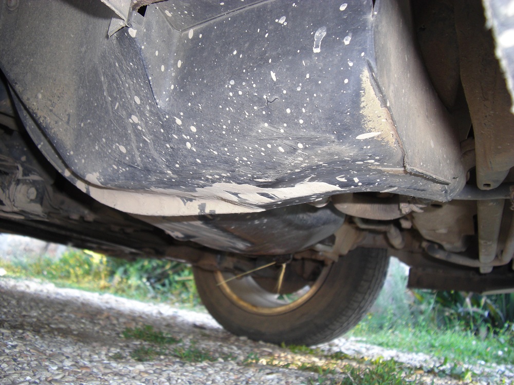

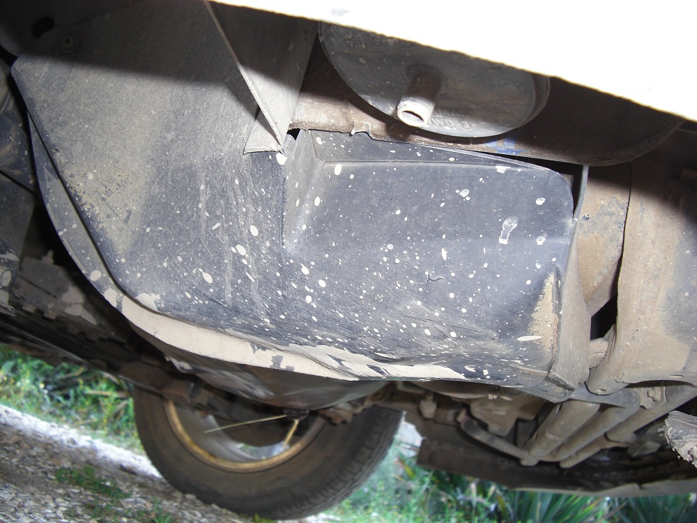

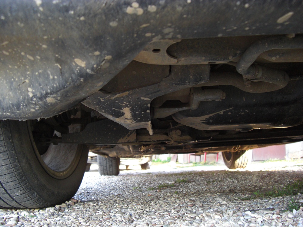

имаш ли възможност колега да ми снимаш тази предпазна кора,и по-специално да видя къде в хваната.горе-долу каква форма има и да си направя,защото това не е грам хубаво,което ми се случва знам :roll:

Мнениеот Iezekil » Пет 08 юни 2012 6:41
ами ще пробвам да снимам,това е моя вариант,другия е с цяла кора под двигатела от дизел.Не можеш я направи,по-добре я купи от форума
