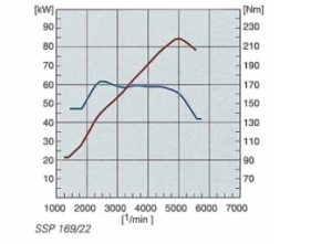

ADY /3200 ob/min /ли е мотора или AGG /2600 ob/min/ ??
Ако е ADY Виж за комп от Шаран/Алхамбра .Там въртящия момент e е показан на приложената графика.
