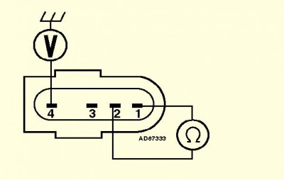

Излиза ли ти грешка за ламбдата ???
Иначе премери съпротивлението м/у крачета 1 и 2 на сондата, трябва да е от 1 до 5 ома при студен двигател. :)

След като закачих мултицета, в начало стойностите бяха около 30, след това спаднаха на 12 и накрая закова на 4.5 ома. След това правих няколко замервания и все показва от 4.0 до 4.9 ома.
