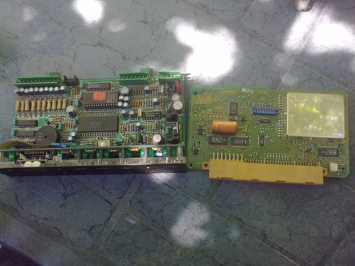

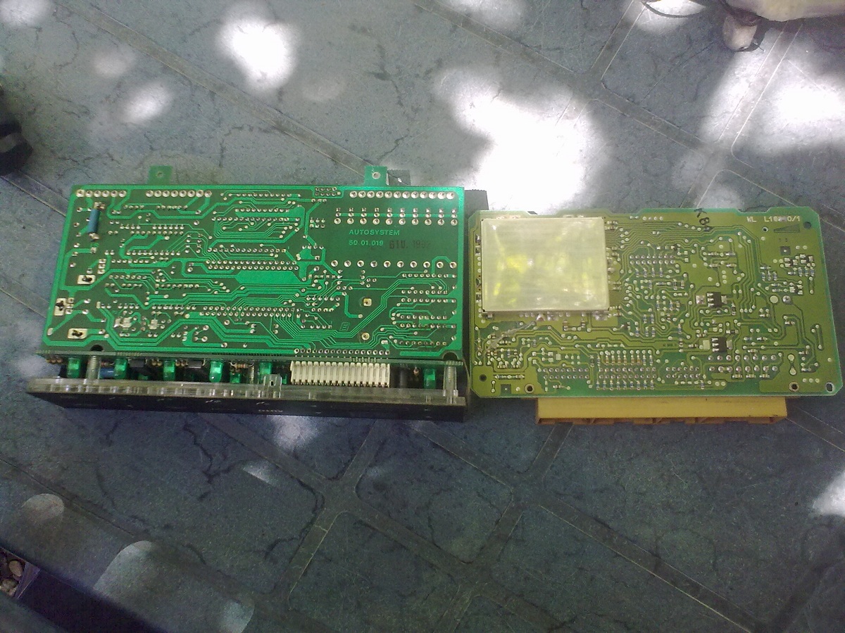

Този климатроник фабричен модел ли е или е допълнително слаган?

Re: Климатроник
Това е диавия бяга на далече.
На оригиналният си пише VW Climatronic
Те ти оригиналния
Те ти оригиналния

Благодаря!
Значи всеки друг модел различен от този на твоята снимка не става?

sPellBouND написа:Благодаря!
Върши работа ,но по хубаво от оригинала няма

Ще ти го кажа така:
Чупи се нещо умираш прав.
Няма части за диавия няма схеми няма НИЩО.
За оригиналния всичко се намира. Моторчетата на клапите стават от Пасат В3 и В4 както и от Голф 3. Та сам си прави изводите кой е по рентабилен. Отделно че диавията е сглобявана в петък със части каквото имали такова сложили и една със една няма еднакви.
При В4 са ДВА ВИДА
Със ЕCON oт средата на 95-та нагоре
Без ECON до средата на 95-та
Копчето ECON спира само компресора и става термотроник със дисплей
При В4 са ДВА ВИДА
