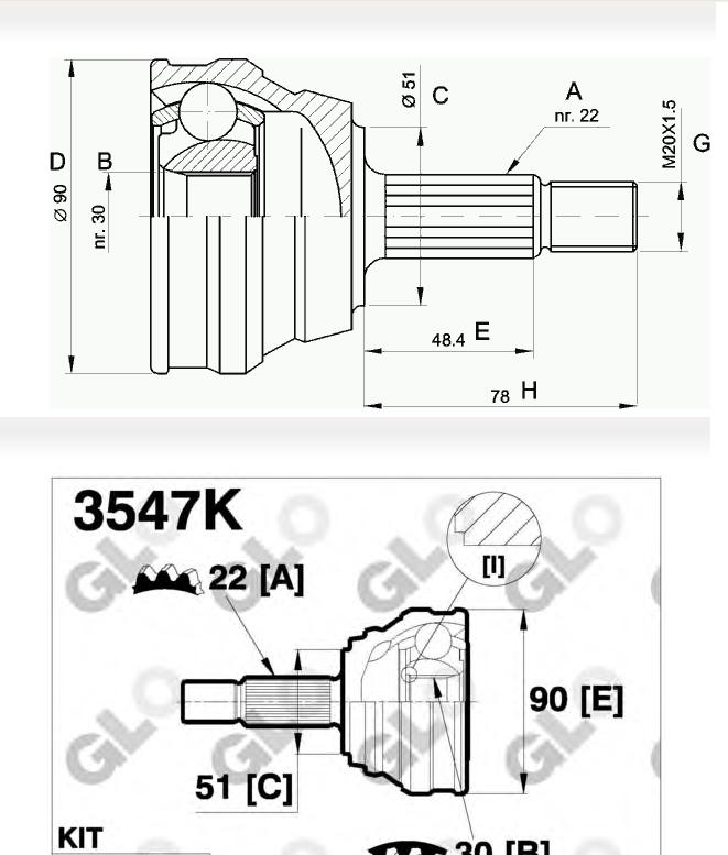

Тъй като за 15 мес. 2 пъти сменям външни маншони,гумени, купени от магазин, реших сега да взема полиуретанови направо от производителя - тук, в Пловдив. /ДУРАФЛЕКС/
Бях до фирмата, но се оказа, че трябва да посоча точния размер.
Затова се обръщам с молба към Форума - какви са размерите на маншона за външно каре? :?: Диаметър на полуоска, дължина....
Багодаря ви предварително!

Най-добре и за най-бързо иди в някой магазин, да извадят карето с маншона от кутията и го премери с шивашки метър. :-)

колега това ще ти свърши ли работа :roll:

Ще му свърши... ако е с 'малкото' каре - що да не свърши?!
Ама ако е с 'голямото', 100мм-ово ще бъде леко изненадан :lol:
Да си беше попълнил поне в 'Гараж'-а колата и кода на мотора ли?... :roll:

:oops: С извинение за непълната информация и късното включване - колата ми е комби, Пасат 91г.,РП 1.8, 90 к.с.Май ще трябва да легна под него с шублер!

Добре де ..на мен тази задача ми се вижда много лесна:
съгласно онлайн каталозите, за пасат от тази година се полага част с оригинален номер 357498203A
съгласно търсенето на описани аналози, размера се пада..... ей този
това е след 45 секунди търсене и проверка без претенции...мисля че ако се засече с други производители ...ти си в играта :) mhihi
