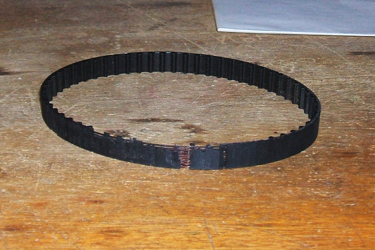

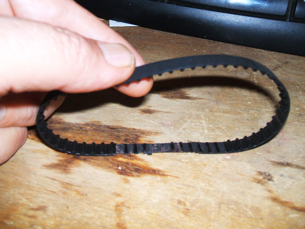

Проблема се реши, а ето го и мръсника :evil:
Сега е ред на климатроника ... :?

Случи се ... 65 коня умряха и сега съм тъжен, защото не мога да си намеря G-Lader.
Нямам голяма надежда, но ако някой, някъде знае ... ще черпя!
:icon_sad
А на всички притежатели на G60 - това което казват, че трябва профилактика на G-Lader-a на 25-30 000 км - да знаят - Вярно е!

Кофти изглежда. Свържи се с колегата ogi.73 - той може и да има

Колега, трудно се намират G-lader-и, а и още си държат цена :th_up Относно обслужването, ако си с оригиналната шайба (78мм), се обслужва на ок.72 000 км. Прави се пълно обслужване, което излиза доста скъпо, а и няма части в България.(все пак този звяр си иска пари и поддръжка!) G60то е доста скъп за поддръжка, но затова пък е много ефективен :beer
