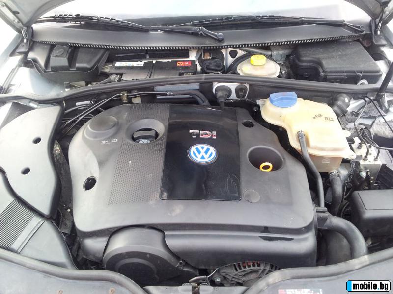

Ljubon
Мнения: 3327
Re: Пасат Б5 - счупена тръба на щеката за масло
Мнениеот Ljubon » Чет 16 авг 2012 23:14
Колега, не е това джаджата. Оранжева тръба е, дълга към 40см. Такъв е мотора:

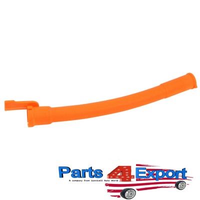

Ljubon
Мнения: 3327
Мнениеот Ljubon » Чет 16 авг 2012 23:48
Ето го:
http://www.oemparts.co.uk/volkswagen-pa ... l-dipstick
http://www.ebay.ca/itm/NEW-VOLKSWAGEN-O ... 1038275404
Как се закрепва тази тръба към двигателя?
