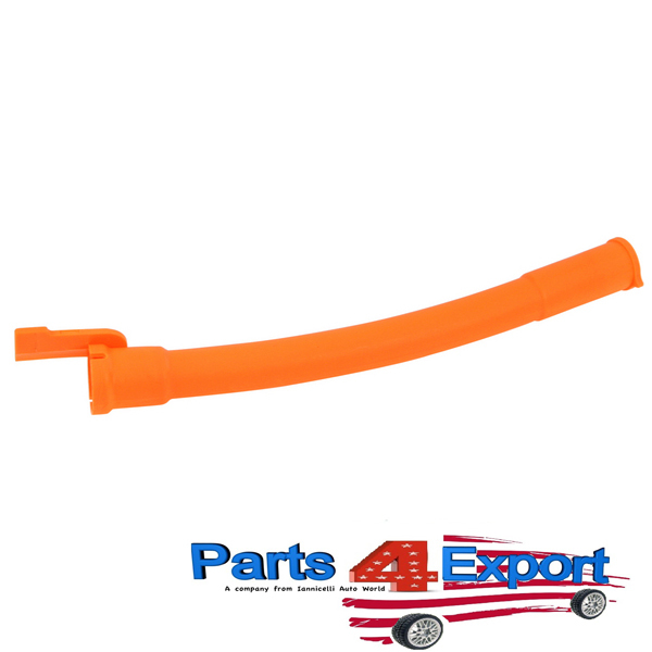

Здравейте,
Пасатът е 1.9TDI, AJM. Счупи се тръбата (една оранжева), където се свързва точно с двигателя. В тази тръба влиза щеката за проверка на маслото. Като се дръпне щеката, тръгва да излиза и тръбата. И от мястото на връзката изтича по малко масло. Някой дали знае как е закрепена тази тръба към двигателя и как може да се оправи?

Колега, не е това джаджата. Оранжева тръба е, дълга към 40см. Такъв е мотора:

Същото е, но просто е друг модел и е по-дълго. На същия принцип е :wink:

Re: Пасат Б5 - счупена тръба на щеката за масло
Мнениеот Благовест » Чет 16 авг 2012 23:24
Явно е с другия вид "морков"...от тия дългите... :да:

Ето го:
http://www.oemparts.co.uk/volkswagen-pa ... l-dipstick
http://www.ebay.ca/itm/NEW-VOLKSWAGEN-O ... 1038275404
Как се закрепва тази тръба към двигателя?

Мнениеот bobby006 » Пон 20 авг 2012 18:18
Много внимателно трябва да отстраниш остатъка от старата пластмаса защото остават парчета вътре в метална тръба която стърчи от блока около 2,5 см, и ако попаднат в картера трябва да хвърляш на боб какво точно ще се случи. След като си се убедил че си отстранил всичко старо забърсваш с парцалче и надяваш новата докато не щракне и си готов!
