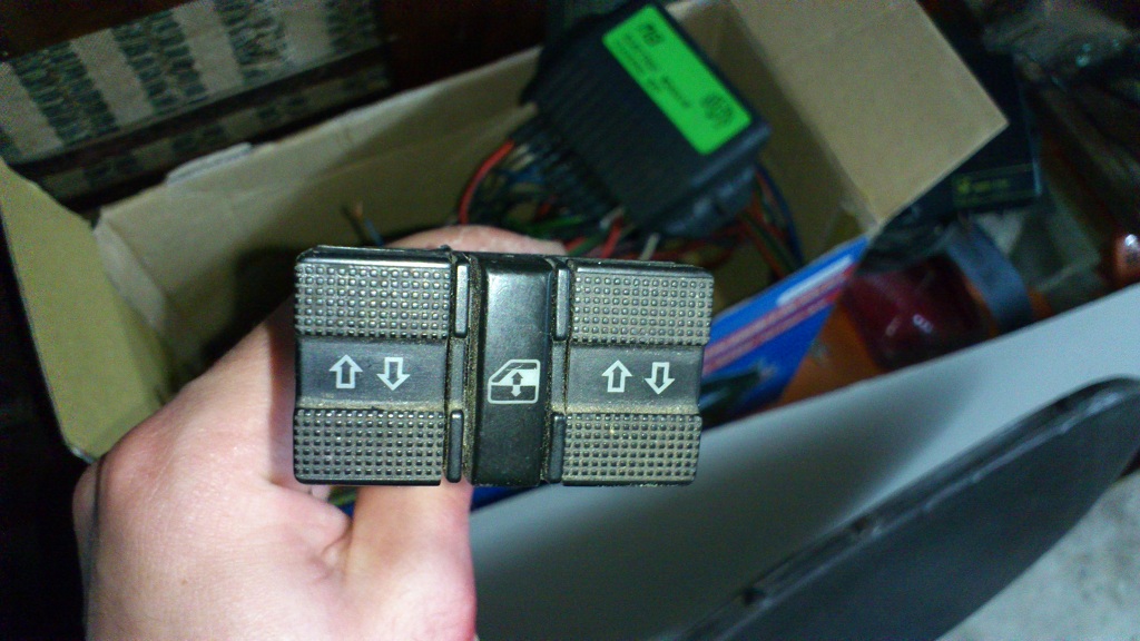

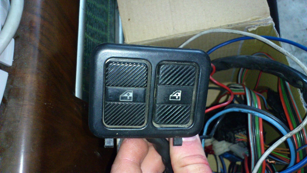

Колеги здравейте.Имаме мерак да сложим на нашия Пасат Б4 ел стъкла.Баща ми е свалил цялата инсталация,машинки копчета от Б3,окомплектовахме всичко върху една маса и всичко си работи както трябва,но нали копчетата от Б3 са едни дето не се сливат с интериора на Б4 и купихме копчета за задни ел стъкла за Б4 дето седи под касетофона.Проблема е следния-няма как това копче за задните стъкла да се свърже било то към модула на Б3 или към някаква схемичка за да проработят стъклата.Проблема при това копче е,че от един кабел пуска ту плюс ту минус взависимост как е натиснато за нагоре или за надоло.Чакам вашите предложения.

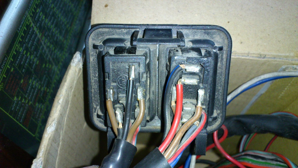

ето колега,имам и инсталацията но е каша затова не съм я снимал,лявото копче също.

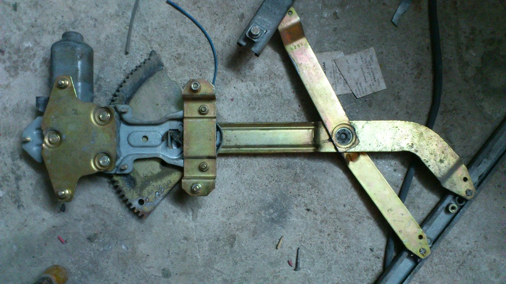

Това са талянски копчета (силови) и талянски механизми най-лошата комбинация възможна. За да стане трябва тунинг на копчето за В4 и да работи със 5 релета. 4 за посоките и 1 дето управлява 4-те за да работят почти като истинските и на отворена врата и на контакт.

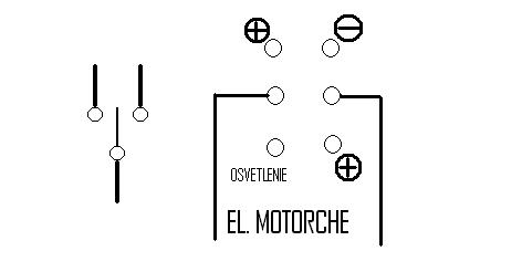

И аз имах идеята да управлявам предни стъкла с копче от задни. Изтеглих си схема от аутодата и излезе че фабричното копче за задните стъкла работи с някакъв модул и нямаше как да стане без него. На прикачената снимка вляво е принципа на работа на копчето дето работи с друг модул(схемата е по спомени), вдясно е схема на копче от голф2, поло, сеати, аз си купих две копчета от поло барабар с конзолката и я вградих в барчето.

Аз моите предни две стъкла ги управлявам с копче за задни стъкла, обаче всичко това е през комфорт модул за 2 стъкла, защото копчето в случая е само управляващо процесите, а комфорт модула извършва силовата работа и през него минава големия ток.
С тия механизми и копчелъци италиянски доста ще се измъчи колегата и хич няма да е лесно да се направи да работи, но пък правилния човек се е захванал с темата :да:

Той и самия механизъм за вдигане на стъклото е различен.

Те я схемата копчето ще трябва да си го тунинговаш да бачка със маса. Или иначе казано да пуска маса към релетата за посоките вътре се преправяше ама какво точно не помня че беше преди повече от година и половина като го правих.

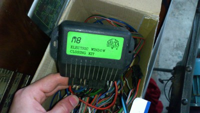

Петко, това не е ли някаква шарлатания която може би играе роля на комфорт модул!?
znainainai
Мнения: 5287
Автомобил: Golf4
Двигател: MK 4 98 AHF
Re: ел стикла от Б3 на Б4 -проблем !
Мнениеот znainainai » Нед 09 сеп 2012 0:20

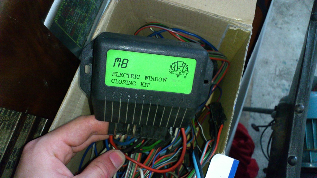

Мда това е модул който като получи импулс от алармата вдига стъклата има такива на БСМ.

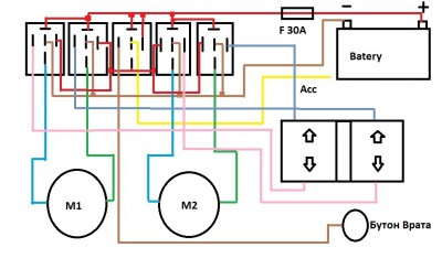

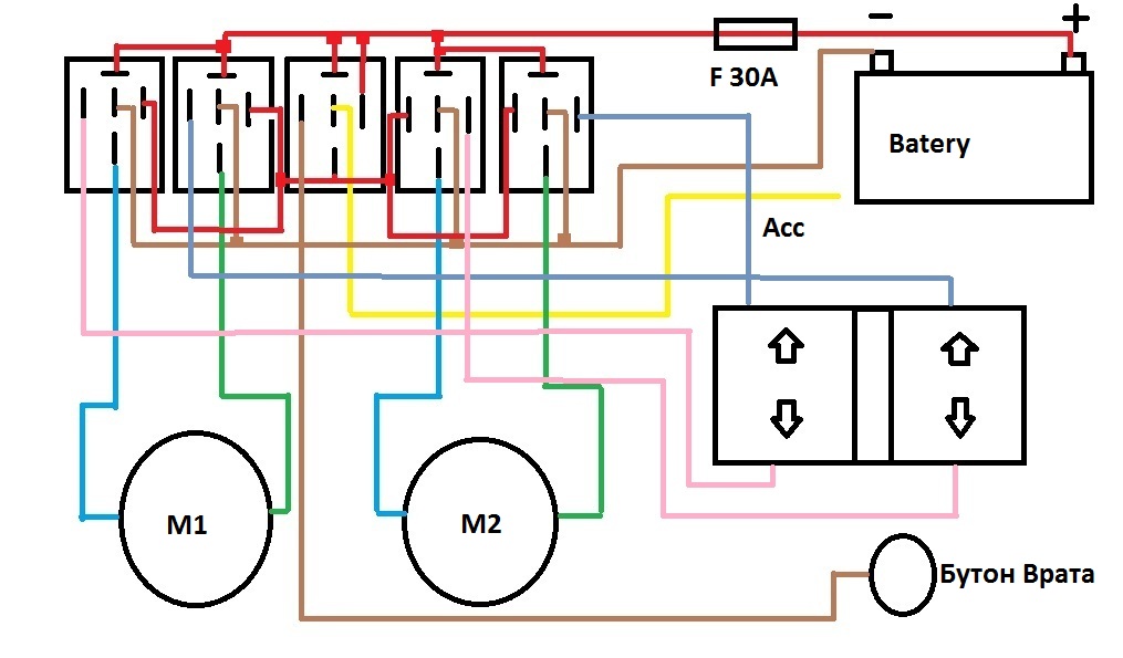

благодаря на всички съфорумници за мненията,след седмица като се пребера ще пробвам една схемичка с няколко транзисторчета,диоди,релета и ми се струва,че ще потръгне,ако не ще пиша пак.
