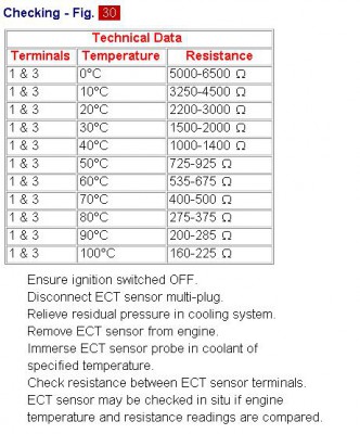

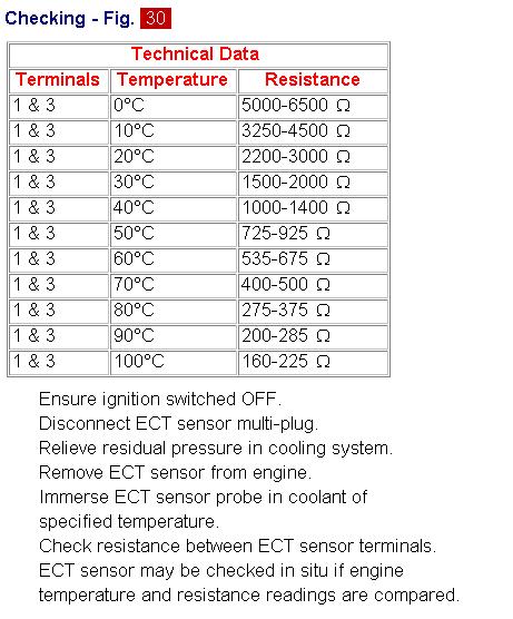

Едно просто замерване на сигналите ,които дават датчиците,съобразени с таблици,на които пише при определени температури какви данни трябва да показва ом-метъра няма да е лошо да направиш също така! :beer

я хвърли едно око тука и провери все пак температурния датчик - дори и да мислиш че е наред провери го.
viewtopic.php?f=6&t=157602
