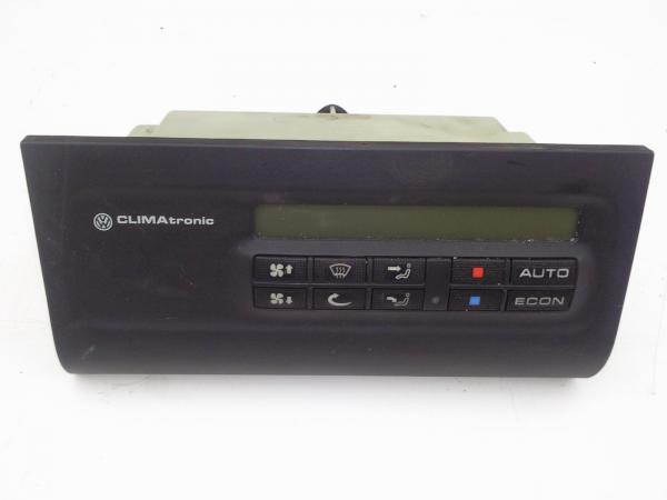

Здравейте колеги,
преди седмица смених голфа с пасат Б4 1995 1.9ТДИ 1Z
колата е с климатроник но при натискане на бутона за топло ако не греша пак включва компресора и разхода се вдига,аз мислех че при режим на затопляне не включва компресора но климатроника в този модел няма бутон ECON
ето за този климатроник става дума,който е в моята кола като в илюстрацията:
Последна промяна от denisadsl на Пет 14 сеп 2012 13:02, променено общо 3 пъти.

въпросът ми е ако си взема само панел от друг климатроник пак от пасат Б4 но с бутон ECON дали ще пасне и заработи в моята кола?
като този на илюстрацията:

Така като ги гледам двата панела, на мястото на екон на твоя панел пише офф. Не е ли същото!?

да панелите са еднакви просто като натисна OFF и се изключва и това е...а аз искам да изключа климатроника и да си бачка само парното да речем което на вторият модел от снимката става чрез ECON...

Mission Imposible Бро!Така са направени.Продай колата и си купи такава с ЕКОН.Сори,ама така работят тези системи.Ама си има и плюсове тази система-щом зацепи компресора,значи е над 3 градуса и можеш да си свалиш якето. :beer

Има разлика в окабеляването този със екона има един датчик повече и няма да стане само със панел :wink:
Можеш да го направиш със екон за целта ти трябва контролера със панел въпросният датчик и инсталацията на климатроника.
Всички останали мотор-позиционери,датчици и вакуум елемент са ЕДНАКВИ :idea:

Температурния за обледяване на изпарителя.При стария тип е механичен,като на хладилник,новия тип (дето са с Екон),са с електронен и мери реални градуси и редовно се прецаква ;)

Аз си го смених и стана.
1.Един кабел се рязва и се заръзва другаде за да тръгне вентилатора.
2.Купува се едно NTC 2.2Kom и се вързва на мястото на другото за температурата на вътрешния радиатор(за парното. не за изпарителя).Около 0.20-0.30лв.
И си в джаза.
Къде и как се слага и реже не мога да си спомня.А и нямам AutoData да видя къде беше.
Ако ми постнеш схемата от там ще ти напиша какво и къде.

Колега аз този проблем го чопля вече 2 години!Няма оправия,макар че горния пич май е уцелил ваксата иначе казано е прецакал системата ама на мен лично не ми се вярва,тъй като ходих къде ли не и навсякъде получих отговор по-добре не пипай! Всеобщото мнение че това е по-добрия климатроник ама никой не казва защо точно е по-добър?!?!?! А за градусите има лека неточност - не са 3 а 5. над 5 градуса включва компресора , под 5 не.Лошото идва от там че на AUTO меша външен и вътрешен въздух както климатроника си реши и ти трябва да чакаш повечко време да ти се затопли салона зимно време!Иначе лятото е номер 1 ! Никви грижи - почти перфектен! Това със схемата на другия колега ако стане постни каква е далаверата да пробваме и ние!Поздрави!
