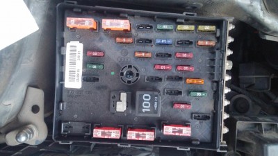

Здравейте колеги нов съм във форума и бих искал да помоля ако някой знае или има електрическата схема на колата да се отзове( и по-точно трябва ми от бушонното табло при двигателя към купето)!!!

Здравейте, защото е замерена и проверена със сигурност 0,7А, също така по простата причина че след 24 приблизително не мога да запаля- не е от акумулатора смених няколко!
Също така намерен е и кабела когато го откача утечката изчезва проблема е, че това е дебел кабел преди него с 100А бушон излиза от таблото с бушоните и влиза в купето. Точно заради това ми трябва схема или сигурен майстор!

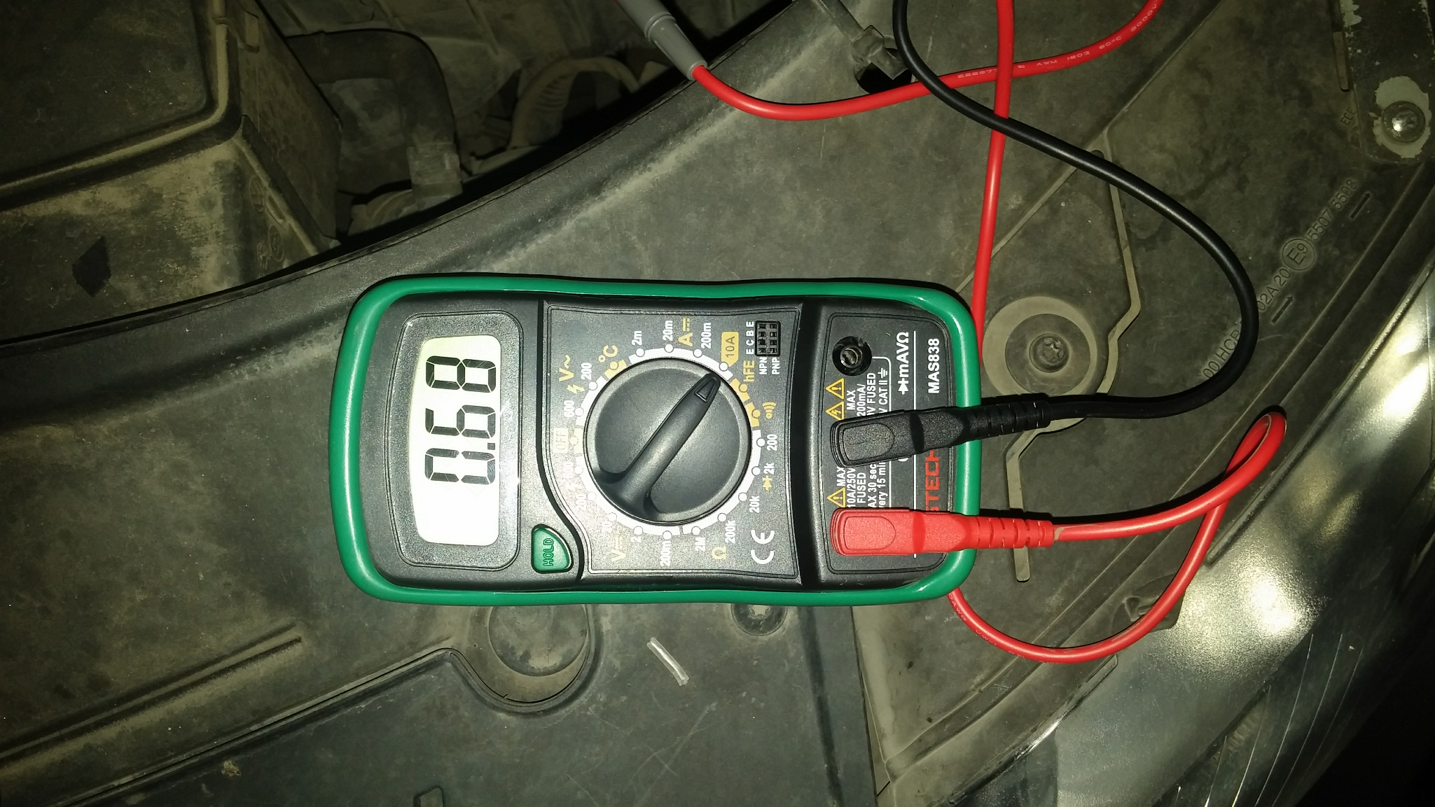

Здравейте и от мен. Пасата ми е същата година, но BKP. Същия проблем ме мъчи от повече от година. Та по въпроса: установих, че на 3-4 заключвания, веднъж проявява проблема. Утечката е 0.68А, като през няколко секунди играе надолу и нагоре. Както и при колегата, след 24 часа престой(особено ако е студено) има случаи, в които не пали. Говорих с майстор от един от форумните сервизи и ме посъветва да сменя всичките LED светлини в купето...за съжаление след смяната няма ефект. Ще съм благодарен за всякаква информация по проблема!

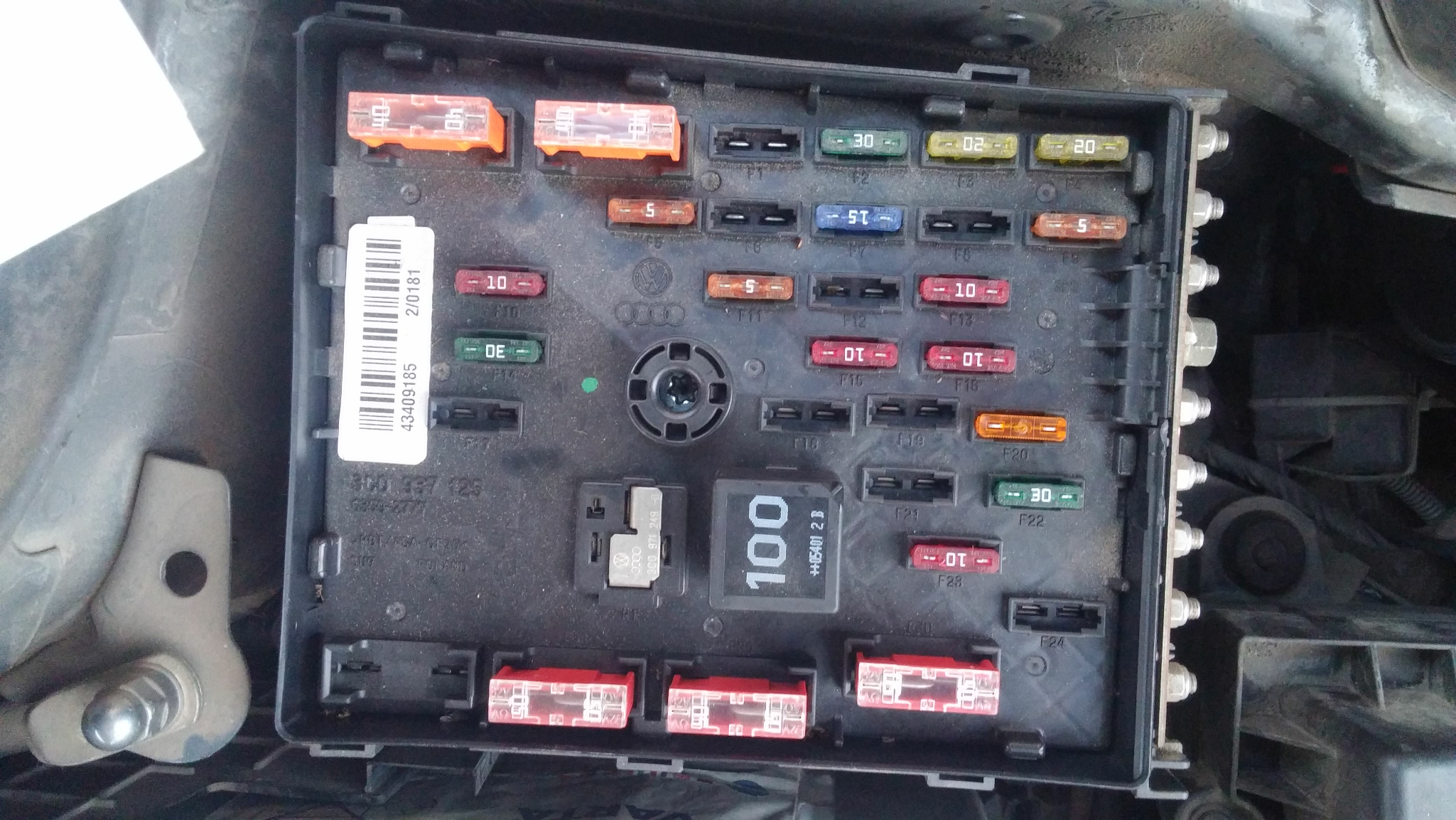

Мисля, че проблемът при мен е решен, но времето ще покаже най-добре. Значи...установих, че утечката идва от радиото, което преди година смених с неоригинална навигация (доколкото видях,проблема се проявява и ако е заменено с оригиналната навигация RSN510). За да забие компютъра на колата, беше нужно да отключа колата, вкарам ключа(без да паля, а само да запали навигацията), махам ключа(съответно гаси навигацията) и заключвам. Така на 3-4-та проба компютъра забиваше и отчиташе 0.68А консумация(играе +-0.2А, но се спираше за повече време на посочената). След като забие, установих, че като извадя бушона за радиото(намира се при бушоните до акумулатора и е единствения 15А) утечката изчезва, като след 30-тина секунди на мултицета изписва 0.00.

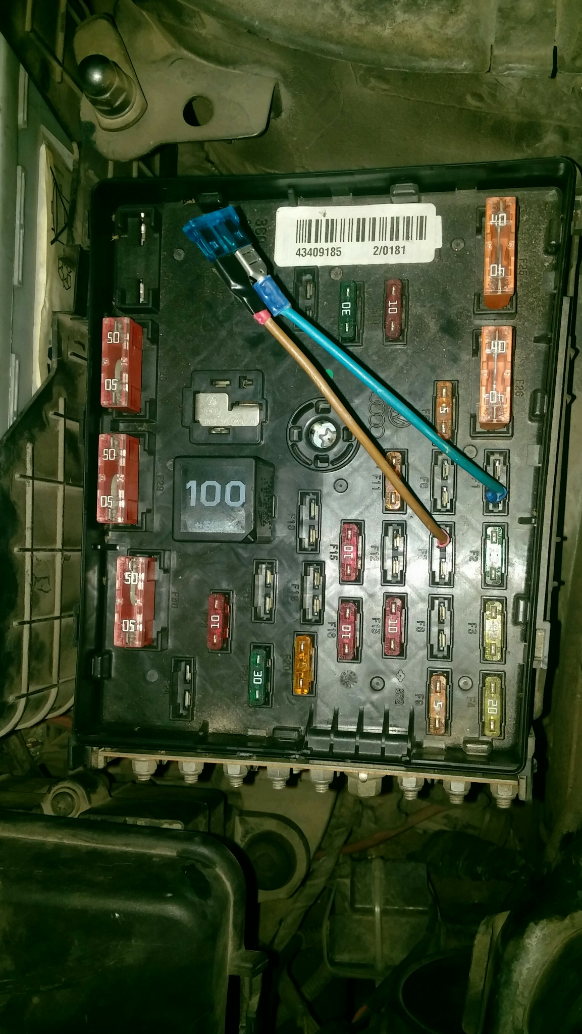

След това от този сайт: http://www.mk5golfgti.co.uk/forum/index ... e4i0kvpah1 пробвах идеята и се получи, но трябва да се знае, че таблото с бушоните от линка е на голф 5 и няма нищо общо с нашите. F7 е бушона на радиото, а втората клетка, която използвах е F1(според книжката е за автоматика и управлението на DSG, който аз нямам, понеже съм с ръчни скорости). След като ги свързахме, както от линка...всичко се оправи. Правих 20тина опита и към момента всичко е както трябва (ААААЛЕЛУЯ).
