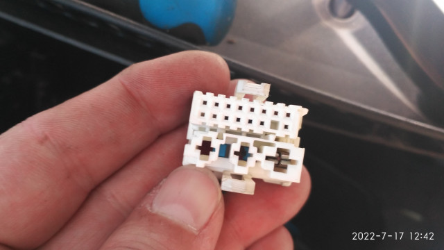

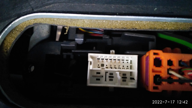

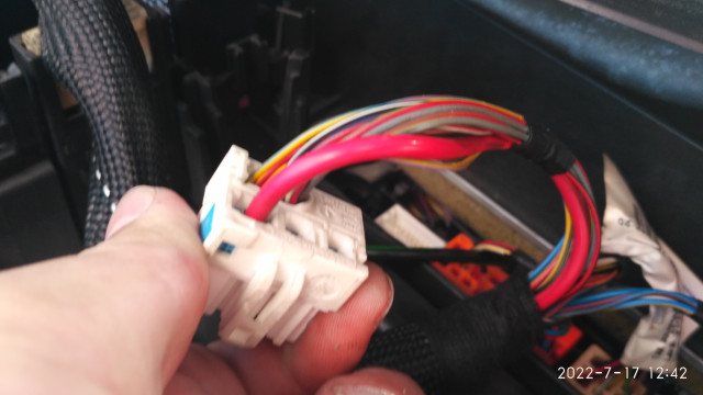

Здр. Колеги бихте ли помогнали за монтаж на темпомат на пасат 1.9 тди афн 98г. Мойте букси не са като вашите имам бяла нямам оранжева. И кабелите на лостчето са ми други цветове
- Мнения: 2
- Регистриран на: Вто 11 май 2021 13:20
Re: Пасат Б5 поставяне на темпомат (автопилот)
буксите са ми външно бяла вътре розово, втората жълта отвън вътре розова,третата червена , четвъртата е черна и са се розови от вътре и незнам към коя буксада го свържа

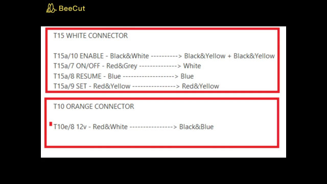

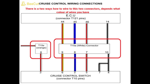

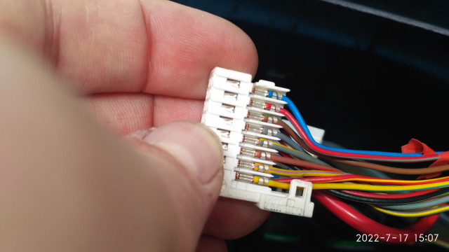

edibg написа:Здравейте на всички(нов съм в форума, а и от месец карам VW :) )...Та сложих си и аз темпомат на пасат 2002г. 1.9ТДИ 130кс., но с грешния кабел( за голф май) при мен се оказаха тънки пиновете в бялата букса, а кабела беше с широки, както и с различни цветове, но успях да го подкарам ето така :
-Не съм разглобявал конзолите с релетата под таблото, а само махнах капака на ECU-то и през купето с една дълга отверка ги прекарах към ECU-то.
-Много чудене падна как да вържа кабелите по цветове, т.к. се разминаваха с ръководството(кабела е друг), а и ги запоих директно към кабелите на буксата към ECU-to, т.е. изкарах пиновете от буксата и си запоих кабелите там.
-PN на кабела е 1J1 970 011F и го вързах по следната схема :
Кабел от ръчка : Кабел към ЕСУ
СИН : СИН
БЯЛ : ЧЕРВЕНО-СИВ
ЧЕРЕН-ЖЪЛТ(2бр укасени) : БЯЛ-ЧЕРЕН
ЧЕРВЕ-ЖЪЛТ : ЧЕРВЕН-ЖЪЛТ
СИН-ЧЕРЕН : оранжева букса пин 8.
Качвам няколко снимки за илюстрация.
Пиша всичко това, че вчера падна едно търсене и да споделя опита :)...днес и утре следтва ново табло :)
до тук - добре, направих всичко 1:1, с изключение, че при мене няма "бял-черен", а "черен-сив"... , като в началото, неясно защо, черно-сивата букса я сложих към маса и нищо ... после се усетих, че пропуснах последната стъпка, а именно тая жичка, да свържа към следващата букса, т.е. оранжевата букса и ХОП, вече получих желаната лампичка на таблото (два пъти съответно минавах през VAG COM-а за всеки случай.
До тук - добре, но нещо не успя да се включи автопилота :(
Утре пак ще го пробвам, да видим ...

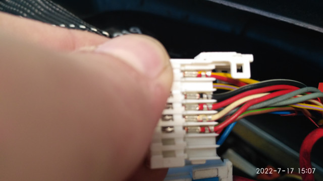

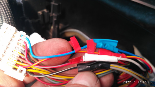

последната снимка, на която (надявам се) се вижда, коя жичка към коя съм свързал...
и още нещо - хора, три часа се пробвах да сложа тея жички правилно, но стана една бъркояти с жички от долу и не успях да се добера до последния куплонг с кабели
бях готов, да затварям всичко и да "отеб@" положението, но пък стигнах до самия край
и все пак, се реших и си сложих всичко на мястото, като за всеки случай, извадих жиците на темпомата на вън до външната част. Така на края ми хрумна да видя дали пък не може да ги "побългаря" малко и така попаднах на поста на edibg
Та така, утре ще пиша дали все пак съм успял...
