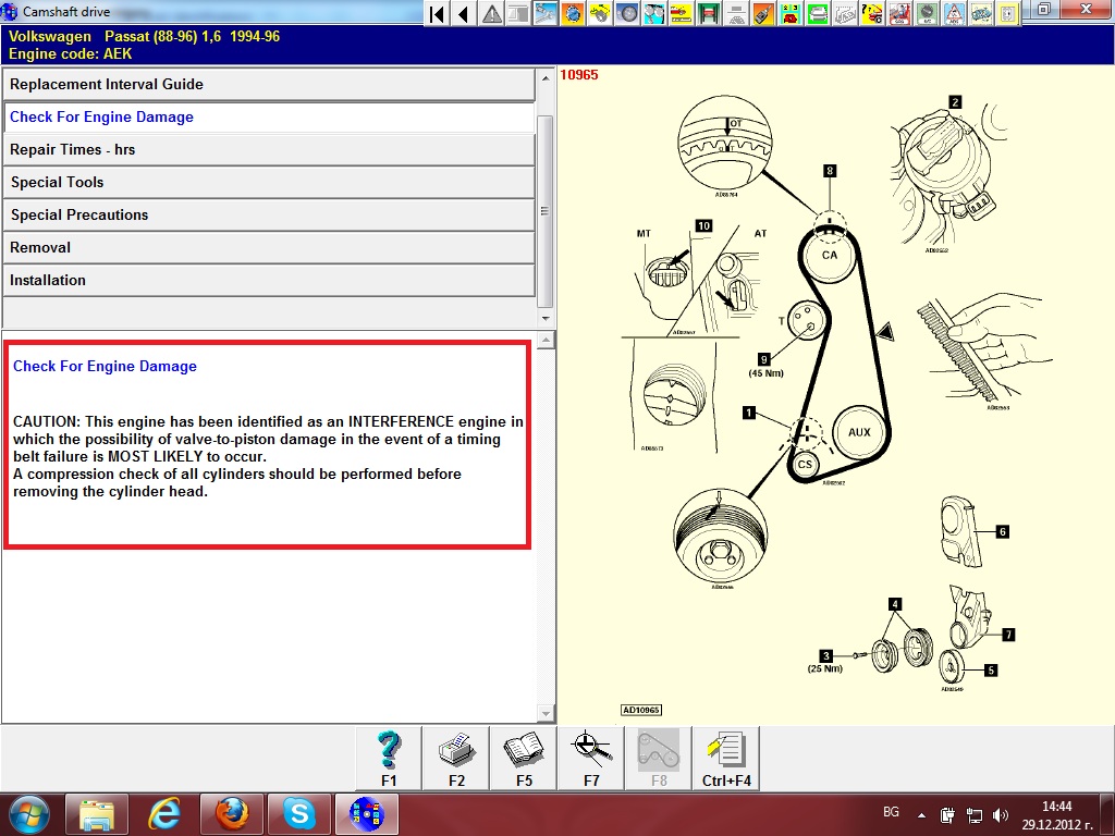

абе стефанчо явно не четете на горе какво точно ви питам така че мога да повторя въпроса ми е дали двигателя е освободен или не това е всичко
znainainai
Мнения: 5287
Автомобил: Golf4
Двигател: MK 4 98 AHF
Re: пасат Б4 1.6 бензин 1996г 101к.с.АЕК удря ли клапаните
Мнениеот znainainai » Съб 29 дек 2012 14:51
Те чети УДРЯ и стига се дърви на хората като ти казват сменяй сменяй.
