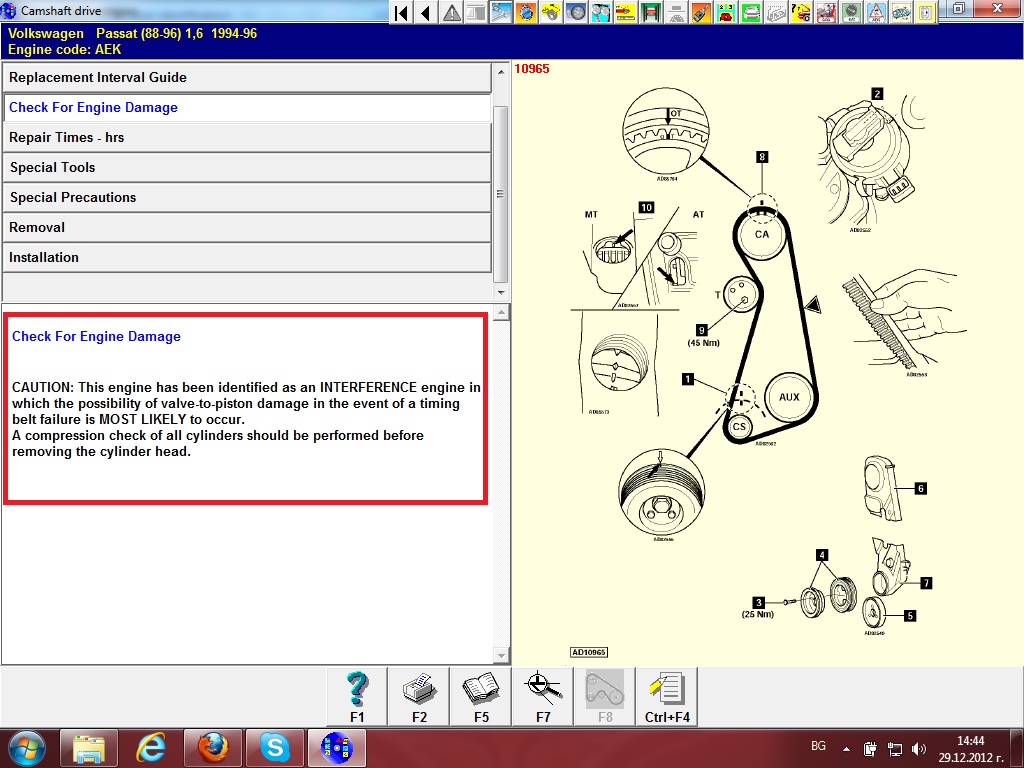

Re: пасат Б4 1.6 бензин 1996г 101к.с.АЕК удря ли клапаните
Те чети УДРЯ и стига се дърви на хората като ти казват сменяй сменяй.
