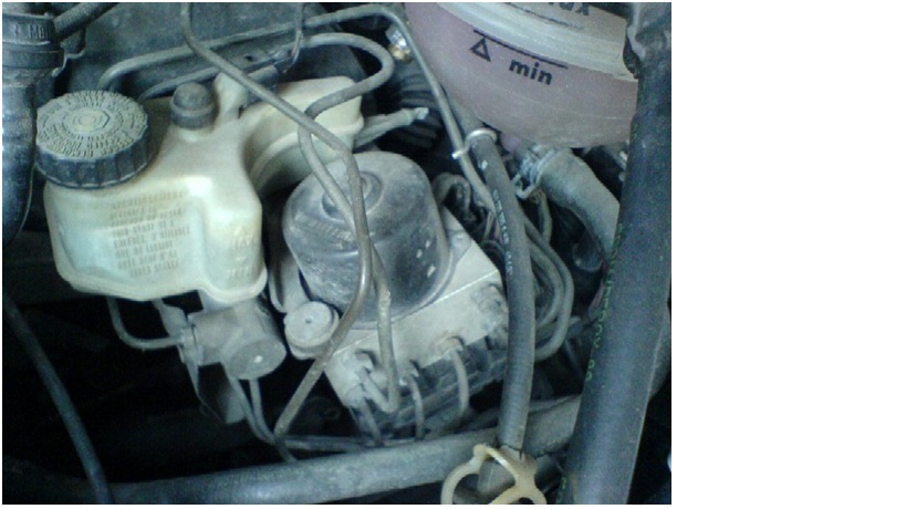

Проблемът е, че vagcom-a показва не работещ прекъсващ заден десен датчик на АБС, лампата свети и угасва когато си иска,съответно или не работи или работи перфектно!
Смених датчика,оказа се, че и стария не беше прекъснал, дава еднакво съпротивление като новия, измерих и някакво напрежение на тази част от буксата на датчика под седалката идваща от АБС-а, което ще рече, че кабела до АБС-а не е прекъснал, и датчика е нов а промяна няма, проблема остана същия? Направи ми впечатление, че гривната на АБС-а в барабана е корозирала, но ако е от нея или ще работи или НЕ?
Лагерите на задните главини са нови и добре регулирани ако това е от значение.
Ръждата и прахът са почистени.
Моля за помощ!
Колата е PASSAT B4 10.1995 1.8MI ADZ АБС-а май е последният монтиран на тези ПАСАТИ, но какъв точно е незнам.
Пасат Б4 95 г. 1.8 ADZ АБС-а, не работи, лампата свети

Здравей колега ,
Може би проблема и да е от ЕКУ - на АБС .
На снимката която си показал е черната кутия отдолу на електрохидравличният блок .
Успех с намирането на проблема
