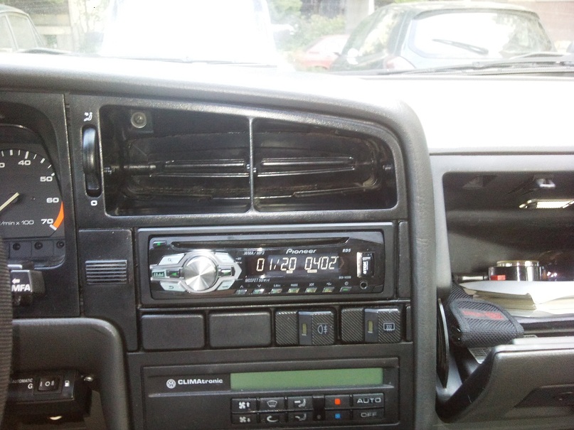

Здравейте колеги и честита нова година на всички,бъдете здрави и карайте безаварийно..Сега на въпроса,Първо:имам някъде спукване в системата(установено в сервиз за пълнене на климатици,което ще оправям през пролетта)..системата ми беше надувана до 10бара,както и компресора ми беше замерван(който работи перфектно)..Не знам климатроника ми от старият ли е или от по новите затова прилагам снимка по долу(нямам копче EKON)..Та въпрос номер едно е когато пусна климатроника да духа топло(защото не знам дали може по някакъв начин да се пуска само топло без климатроника)абсолютно веднага ми се пускат двете перки,което е дразнещо защото колата не може да загрее бързо докато перките духат(така предполагам)..От няколко дни забелязвам че спряха да се пускат,като пусна климатроника(но тези дни е много студено,все -2,-5 градуса) и предположих че системата има темп.датчик който казва че не е необходимо охлаждане..Та това да се пускат перките нормално ли е и нормално ли е непрекъснато да работи климатроника на топло(създава ли проблем за компресора и системата)???Вторият въпрос е до болка познат на всички,имам проблем с духането на топло(не духа топло а хладко)и знам че всички клапи се отварят и затварят от вакуми и некви такива(а на мен ми духа само от горе) та какво да правя?

Добавям само че от страничните духалки ми духа винаги студено(предполагам външният въздух)което ме навежда на мисълта че клапите не се отварят и затварят като хората,понякога духа хладко и леко топло в краката,но повечето пъти само в прозореца..

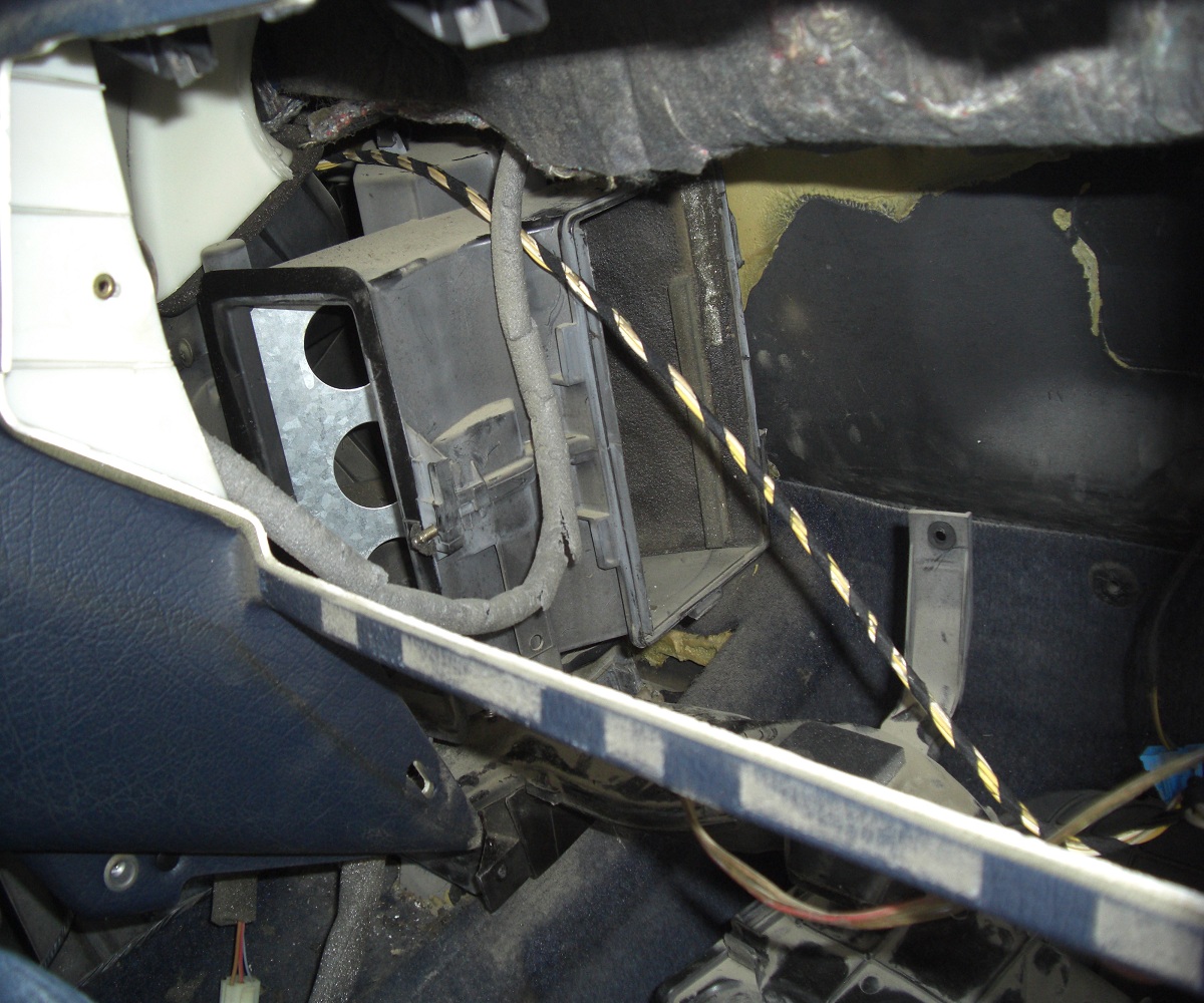

Ламарината с трите дупки насочва въздуха през радиатора да ти духа топло , обаче като няма дунапрен въздуха си минава директно и "прескача " радиаторчето. А как се оправя това е написано тук http://www.vwclub.bg/forum/viewtopic.php?f=11&t=71586- Iezekil

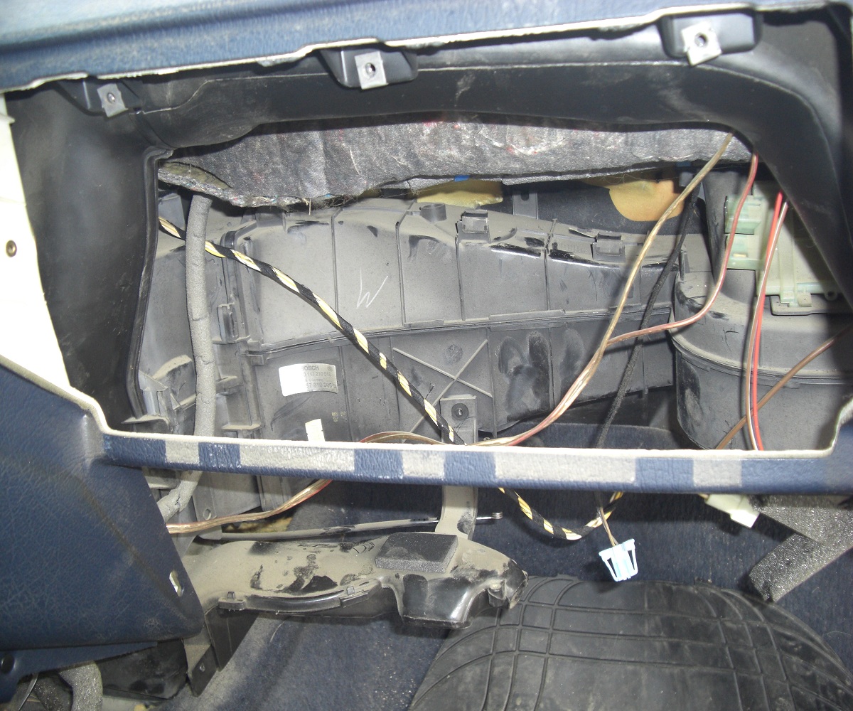

На едната снимка се вижда въздуховода,на другата се вижда клапата/дясната/ след вздуховода.В случая моята е с дунапрен и трябва да се вгледаш.Та тя е тая,дето командва въздуха да минава през радиатора.При теб е различна кутията но предполагам принципа е същия. Ако ти се занимава можеш да стигнеш до нея като свалиш вздуховода и да я облепиш на място колкото да изкара до пролет,а може и повече.
