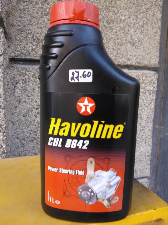

    :офф Отдъхнах си....ходих до гаража,маслото е зелено и май по спецификация VW -TL 521.46(G 002 000/A7/A8/G 004 000) mhihi Заблудил съм се,защото едновременно смених маслото и на другата кола,а там сложиха червено,сменил съм мястото им мислено :oops:
    По темата-krraynov,направо го сменяй,ще ти излезе около 30-на лв. :да:
