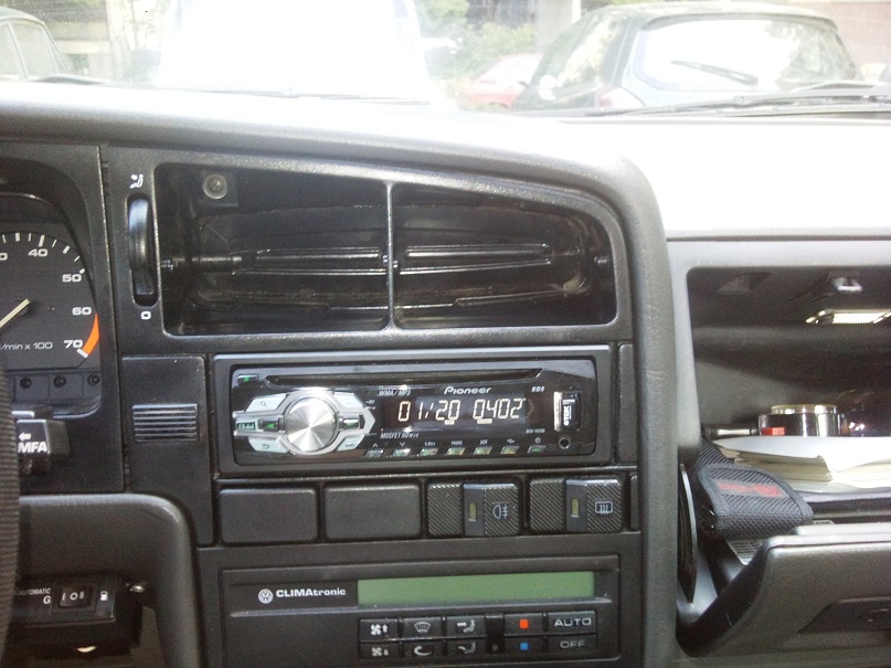

Здравейте колеги и честита нова година на всички,бъдете здрави и карайте безаварийно..Сега на въпроса,Първо:имам някъде спукване в системата(установено в сервиз за пълнене на климатици,което ще оправям през пролетта)..системата ми беше надувана до 10бара,както и компресора ми беше замерван(който работи перфектно)..Не знам климатроника ми от старият ли е или от по новите затова прилагам снимка по долу(нямам копче EKON)..Та въпрос номер едно е когато пусна климатроника да духа топло(защото не знам дали може по някакъв начин да се пуска само топло без климатроника)абсолютно веднага ми се пускат двете перки,което е дразнещо защото колата не може да загрее бързо докато перките духат(така предполагам)..От няколко дни забелязвам че спряха да се пускат,като пусна климатроника(но тези дни е много студено,все -2,-5 градуса) и предположих че системата има темп.датчик който казва че не е необходимо охлаждане..Та това да се пускат перките нормално ли е и нормално ли е непрекъснато да работи климатроника на топло(създава ли проблем за компресора и системата)???Вторият въпрос е до болка познат на всички,имам проблем с духането на топло(не духа топло а хладко)и знам че всички клапи се отварят и затварят от вакуми и некви такива(а на мен ми духа само от горе) та какво да правя?
Общо взето питам:
1.Може ли да ползвам парното без да включвам климатроника компресора и перките(или е нормално)
2.С климатроник съм и ремонта ми се вижда по сложен от тези само с парно,маркучите влизащи и излизащи в купето са топли(а клапата със сигурност е без дунапрен,защото излезна доста от духалките),предполагам и радиаторчето ми е в ред,та как да го ремонтирам и към кого да се обърна за помощ(сервиз или..)?

С моя Пасат го ядох същия,когато го взех!Проблема е ясен-клапите са заминали.Без разглобяване няма да минеш,колегата от горния пост е написал кого да търсиш.Тоя климатроник,като цяло не е лош,ама е доста древен като замисъл.Над 3 градуса компресора тръгва,следователно и перките.Да не ти загрява двигателя при това положение говори за некоректно работещ термостат!
Ще ти дам пример-при 4 градуса на околната среда паля(климатроника е настроен на 26),компресора се включва,перките тръгват на 1-ва скорост.След известно време климатроника усеща,че разликата е голяма и трябва да топли,компресора изключва и от духалките осезаемо почва да духа топло.Като догони вече някакви градуси компресора пак включва и топлото от духалките намаля,даже в един момент духа почти хладно.Без бутона ЕКОН компресора почти винаги работи!

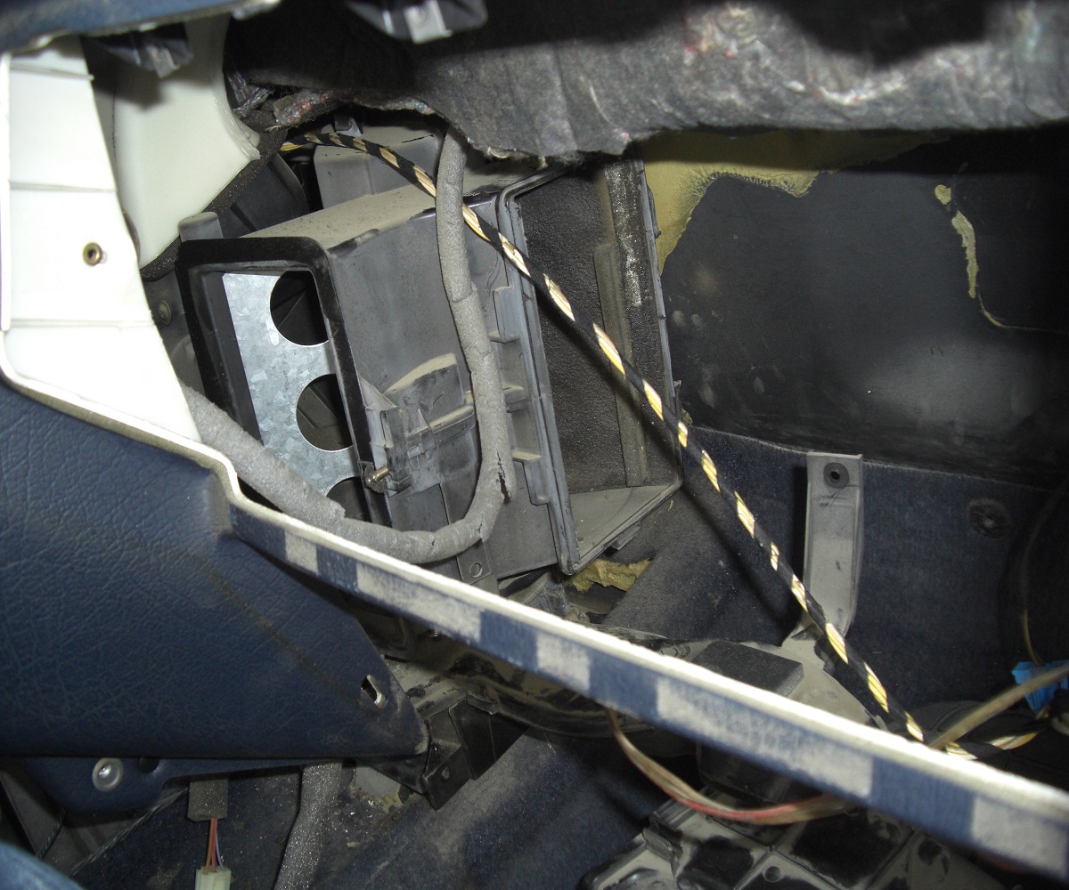

Изображение Ламарината с трите дупки насочва въздуха през радиатора да ти духа топло , обаче като няма дунапрен въздуха си минава директно и "прескача " радиаторчето. А как се оправя това е написано тук http://www.vwclub.bg/forum/viewtopic.php?f=11&t=71586

На едната снимка се вижда въздуховода,на другата се вижда клапата/дясната/ след вздуховода.В случая моята е с дунапрен и трябва да се вгледаш.Та тя е тая,дето командва въздуха да минава през радиатора.При теб е различна кутията но предполагам принципа е същия. Ако ти се занимава можеш да стигнеш до нея като свалиш вздуховода и да я облепиш на място колкото да изкара до пролет,а може и повече.
