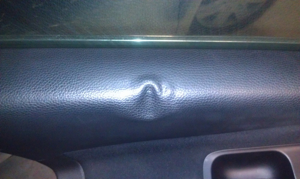

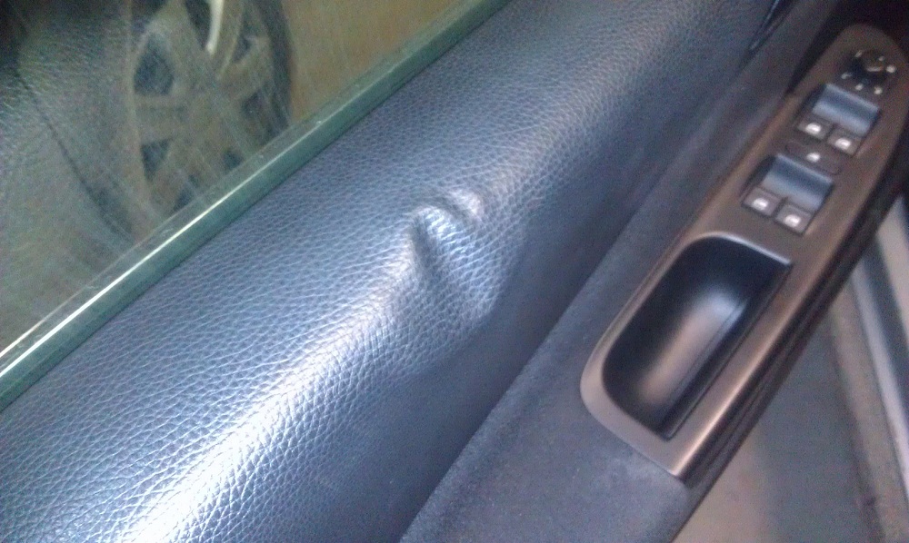

Здравейте колеги , имам следният досаден проблем:
С течение на времето на на кората на лявата врата (там където ми седи лакътя) се образува едно вдлъбване на тапицерията.
Това ме дразни но не мога да намеря кора за да го сменя , дали някой има идея дали тапицер би могъл да помогне и ако да , да помоля за насока къде да намеря такъв тапицер в София.
Благодаря на всички.

Не съм много сигурен дали тапицер ще може да оправи това. Става въпрос за деформиране на основата на кората, а не на седалка или само на кожата или покриващия го материал. Може би най-добре ще е да намериш нова (стара) кора.

Аз съм свалял моята кора за да реша проблема защото го имам същият на абсолютно същото място с същата форма даже с дупка от която се вижда дунапрен.Имам опит с работа с кожи и мога да кажа 4е спасение НЯМА. Не знам как е станало така купих колата. С подлепяне не става защото е като разтегната кожа и балона който се е полу4ил е по голям,опитах да го нагрявам да се събере не стана мн.е дебела кожата. Да се тапицира на ново го виждам мн. сложно,кората е 3-4 отделни детайла които са запоени с пластмасови нитове един с друг.

много време и аз че чудих от какво е тази вдлъбнатина и при мен. първо мислех че са носили нещо и е ударено за дасе вдлъбне така.... явно такъв им е модела :) едва ли може да се оправи с тапицер. по-добре попитай направо в VW за нов модул.

Аз знам как се получава :)
Когато караш точно там си слагам лакътя и очевидно не само аз.
Нова кора струва само 300 лева , което не знам дали се сещате кога съм склонен да дам за подобно нещо, явно това е проблем на всички Пасати защото се оказва,че това е най търсената част по моргите.
Така че май ще живея с този проблем.
