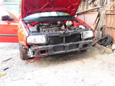

иначе дехидратор - при теб предполагам е на същото място

За дехидратора - сваляш предната броня, защото иначе нямаш хубаво достъп за работа, после ще го видиш от дясно под фара и се молиш тръбите да се развият, защото обикновено никога не е сменян и нямат развиване без греене. Нов струва около 70-90лв според марката.
